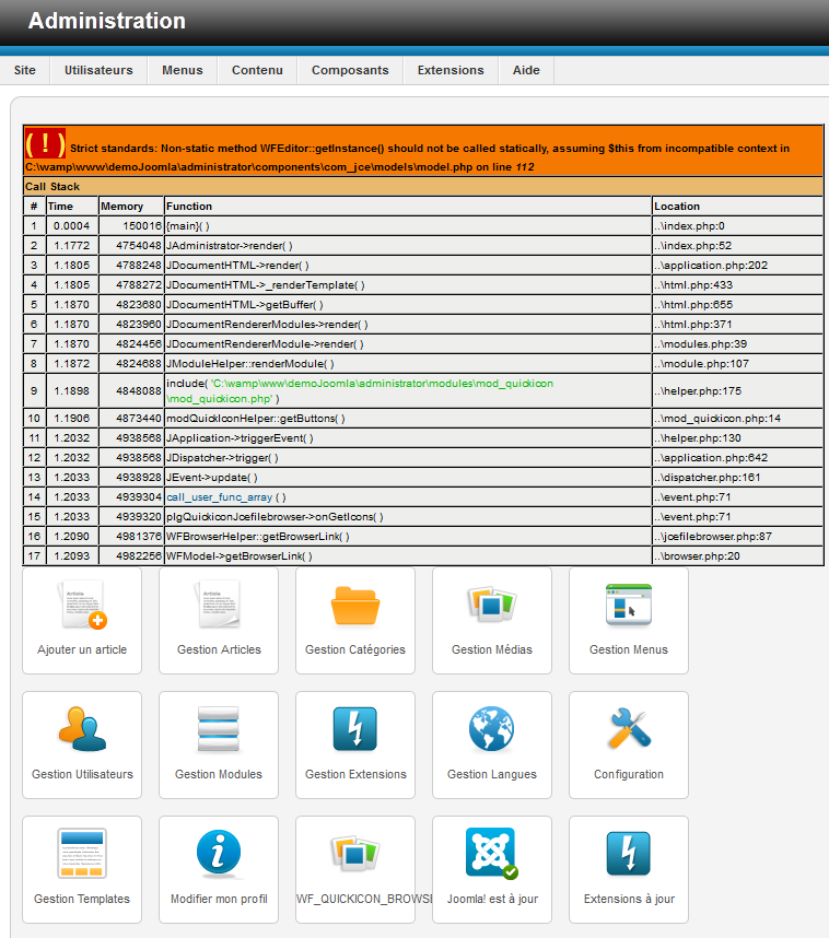

Je viens vers vous car je suis face à un problème : je n'arrive pas à correctement installer la dernière version de JCE sur mon Joomla! en local.
J'ai essayé la méthode d'installation automatique et celle manuelle, mais rien ne semble y faire. A chaque fois que je viens de le panneau d'administration, je me retrouve avec ce message :
Alors je me pose la question : est-ce moi qui ne comprends pas bien ? Etant néophyte, c'est tout à fait possible !

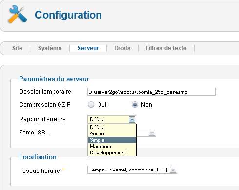

Allez si jamais dans la configuration de Joomla!, puis dans l'onglet "Serveur", et définissez le niveau des messages d'erreur sur "Aucun"
Wamp étant un sreveur local prévu pour le développement, affiche tous les messages possibles d'avertissement. Il est possible de modifier ce paramètre dans le fichier php.ini du serveur en mettant "display_error" sur "off"
