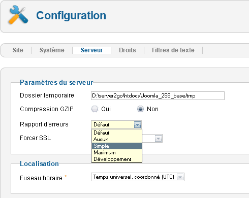

Réponse de mihaly sur le sujet Re: Installation JCE 2 sur joomla 2.5.8 messages d'erreur
Comme précisé dans l'autre message, tu dois désactiver toute compression Javascript effectuée par le template !
Si tu utilises la version Xampp officielle, le réglage des messages d'alerte est trop fin, ce serveur est prévu pour le développement.
Tu peux changer le réglage du niveau d'alerte dans la configuration de Joomla, onglet Serveur.
