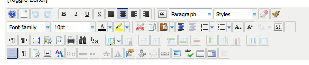

Salut !
Petite question : en ayant installé JCE2.3.2.4 via la mise à jour intégrée à JCE, j'ai la totalité du composant qui est resté en français sauf les infobulles des boutons de l'éditeur (quand on passe la souris au dessus).
J'ai eu beau réinstaller en français, vérifier les fichiers de langues, vider le cache du site, du navigateur, rien n'y fait...
Une idée ?
Une idée ?
il y a 13 ans 2 mois #8362
Réponse de mihaly sur le sujet Re: JCE en Francais
Hello Chabi,
Les fichiers langue sur le serveur ont-il bien été mis à jour ? Tu peux le voir avec leur date depuis Filezilla.
Auparavant, c'était les fichiers .js qui sont dans le TinyMCE embarqué dans JCE qui faisaient les traductions, aujourd'hui ce sont les fichiers langue normaux.
Tu as peut-être une compression JavaScript activée dans la config de Joomla, de JCE ou d'une autre extension qu'il faudrait désactiver et réactiver pour rafraîchir.
