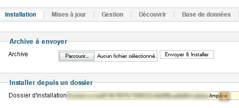

Il arrive que chez OVH il faille faire une installation semi-manuelle, en décompressant au préalable l'archive com_jce... dans un dossier qu'il faut ensuite transféré sur le serveur. Puis dans le gestionnaire d'extension, il faut utiliser la seconde ligne en spécifiant le dossier.

je ne sais pas si dionnee y est arrivé mais moi j'ai une erreur:
"Veuillez saisir un répertoire de packs"
j'ai décompressé le composant, j'ai envoyé le tout dans tmp/jce donc dans la 2ème ligne j'ai mis tmp/jce
où est l'erreur?
où est l'erreur?

il y a 13 ans 2 mois #8376
Réponse de mihaly sur le sujet Re: Installation de JCE plante
Comme je l'ai dit, c'est le composant qui pose problème.
Il faut décompresser l'archive de ce dernier (com_jce_xxx.zip) dans un dossier que tu envoies dans le dossier "tmp" du site, par exemple "jce"
Il te faut ensuite ajouter le nom de ce dossier au chemin présent dans la deuxième ligne de l'installeur de Joomla.
