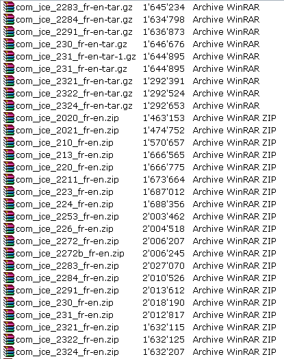

Je suis désolé de t'annoncer ça, mais il ne te faut pas utiliser la version 2.2.8.3 car elle date d'octobre 2012 et une faille a été décelée en début d'année, cette version doit donc encore l'avoir.
Je te mets ci-dessous une capture avec la liste des archives du composant que j'ai sur le serveur, pour les télécharger il te faut ajouter devant le nom de l'archive : www.sarki.ch/jce2/images/fichiers/
Il y a des archives en tar.gz et en .zip
Sur certains serveurs, le tar.gz s'installe plus facilement.
En ce qui concerner le fond, c'est la feuille de style par défaut du template qui est chargée et qui contient le fond appliqué à "body", mais malheureusement pas la couleur d'écriture.
Tu peux soit ajouter la couleur d'écriture dans ce fichier du template, soit choisir un affichage neutre dans la configuration de JCE ou du profil JCE utilisé.
Il y a eu plusieurs messages à ce sujet dans ce forum.

en fait j'ai utilisé: com_jce_2283_fr-en.zip, il est dans ta liste donc je ne devrais pas avoir de problème. le zip c'est parfaitement installé. Ici je suis dans l'urgence, ça marche alors je ne vais pas me prendre la tête. Je reverrai la question pour le site suivant mais là j'installerai JCE dès le début... et sur un joomla qui utilise la base OVH puisque c'est encore chez OVH!
Je ne suis pas une pro de l'informatique , qu'entends tu par "faille"?
