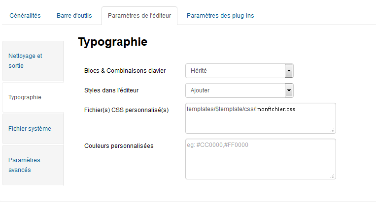

Je voudrai rajouter des CSS dans la barre d'outils Styles CSS.
J'ai mis dans mon profil - Paramétre - Typographie mon lien vers mon fichier cssJ'enregistre
Lorsque je clique sur la barre d'outil STYLES CSS. Rien n'apparait. POURQUOI ?
merci de vos pistes...
templates/$template/css/monfichier.cssLorsque je clique sur la barre d'outil STYLES CSS. Rien n'apparait. POURQUOI ?

Réponse de mihaly sur le sujet faire apparaitre un css dans le style css
Il faut également indiquer "Fichier(s) CSS personnalisé(s)" dans le paramètre "Styles CSS dans l'éditeur" qui est juste au-dessus.
L'URL que tu as mis est juste si ton fichier est dans le dossier "css" à la racine de celui de ton template et que ton fichier s'appelle bien : monfichier.css
Note : ce paramètre est également présent dans le profil JCE utilisé, s'il n'a pas la valeur "Hérité" il faut veiller que ce qui est indiqué soit également juste.

Réponse de BXDSCONSEILS sur le sujet faire apparaitre un css dans le style css
Je veux garder le style de mon template mais pouvoir en rajouter un autre fichier css pour le compléter.
[img]http://http://labigottiere.bxconseils.com/images/questions/monfichier.png[/img]
La modification doit se faire aussi selon la réponse dans la configuration globale ?
C'est bon cela marche. J'avais mal placé mon fichier css.
