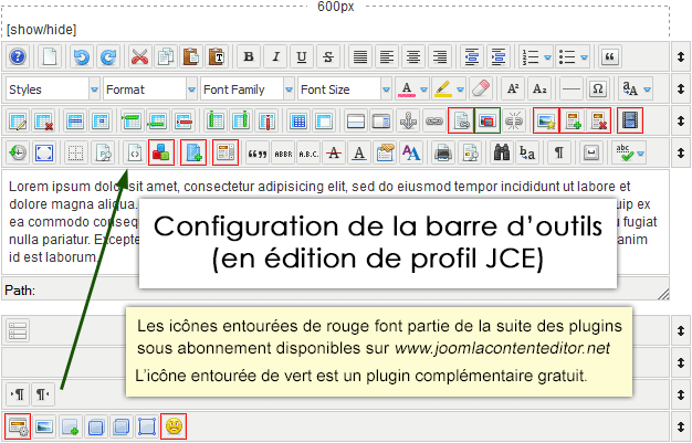

Les icônes tel l'insertion vidéo fait partie d'une suite de plugins disponible sous abonnement uniquement.
C'est donc normal que vous ne les ayez pas s'il n'y a pas eu d'abonnement et d'installation de ces plugins.

Ok, tu les as bien installés par l'installateur de JCE ?
Tu as un tuto ici sur le gestionnaire d'images qui montre le processus d'installation d'un plugin : www.sarki.ch/jce2/aide-de-jce-2/gestionnaire-images/12-gestionnaire-images-presentation
Si tu les as installés mais que tu ne les vois pas, je pense que c'est parce qu’ils n'ont pas été ajoutés à la barre d'outils du profil JCE que tu utilises.
Tu dois éditer ce profil, et glisser/déplacer les icônes des outils que tu souhaites sur une des barres du haut, comme sur l'image que j'ai mis dans le message précédent.
