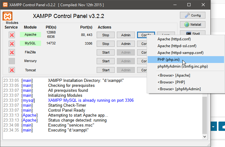

Si tu es sur Xampp en local il te suffit d'augmenter le temps d’exécution et le poids maximum des fichiers à installer car tu risques d'avoir d'autres problèmes.
Clique sur le bouton "Config" sur la ligne du serveur "Apache" pour ouvrir le fichier "php.ini" du serveur.
Recherche la valeur suivante et met 180 :
max_execution_time=180
Pour cette valeur met 128M :
memory_limit=128M
Mets "Off" à celle-ci pour ne pas avoir de message d'avertissement avec certaines extensions :
display_errors=Off
Et à cette dernière tu peux mettre 128M :
upload_max_filesize=128M
N'oublie pas de redémarrer le serveur après les changements.
Ainsi tu n'auras plus aucun problème avec aucune extension.
Essaie maintenant de réinstaller JCE par dessus la version présente.
