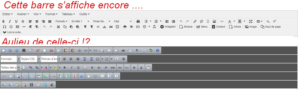

Bonjour Mihàly,
Après quelques soucis d’installation du à la taille du fichier d'installation de JCE Pro, je n'arrive toujours pas à remplacer l'éditeur natif de Joomla par le votre, JCE Pro !?
Paramètres :
Que vérifier ? Que faire ?
Merci par avance pour votre aide ...
Dominique
Paramètres :
- Dans la configuration système de Joomla, l’éditeur par défaut est : JCE
- Dans la configuration de l' Editeur JCE, le Super Utilisateur possède tous les droits.
- Dans la configuration des plugins, tous les plugins JCE et Mediabox possèdent un statut actif.
- Dans la configuration du composant Editeur JCE, le profil "administration" est :
- publié
- Attribué à Super Utilisateur et à l'utilisateur «moi»
- Attribué à toutes les interfaces (Front & backend
- Attribué à tous les composants
Dominique

Réponse de Lagneaux sur le sujet Installation, OK - Affichage de l'éditeur JCE Pro, OFF
Bonjour Mihaly,
J'ai installé directement la version Pro et MédiaBox ...
Malgré les paramétrages pré-cités, je n'ai pas de la barre d'édition de JCE mais bien toujours celle en native sur Joomla !
Que faire ?
Que faire ?
Cordialement,
Dominique

Réponse de mihaly sur le sujet Installation, OK - Affichage de l'éditeur JCE Pro, OFF
D'après ce que je vois tu as toujours l'éditeur TinyMCE dans la configuration de Joomla ou de ton compte utilisateur...
En effet ce n'est pas l'éditeur JCE car même avec le style Retina qui y ressemble beaucoup ce n'est pas tout à fait les mêmes icônes, et surtout l'éditeur JCE n'a pas les boutons comme "Widgetkit", "Module", "Menu", etc. sur la barre d'outils, il propose un bouton Joomla qui déroule un panneau avec ces liens si besoin, je dis si besoin car ceux vers "Menu, "Article"ne sont pas nécessaire puisque tu les as avec le gestionnaire de lien de JCE, et ceux de "Saut de page" et "Lire la suite" ont leur propre icône dans la barre d'outils.
Et lorsque l'on n'ajoute pas ce bouton Joomla dans la barre d'outils, ces boutons s'affichent sous l'éditeur comme c'était le cas à l'époque avec TinyMCE aussi.

Réponse de ThC sur le sujet Installation, OK - Affichage de l'éditeur JCE Pro, OFF
Bonsoir Mihaly,
Purée de pois cassés ...
J'avais oublié qu'un paramètre "choix de l'éditeur" existait dans le profil utilisateur !
Et donc, "Bingo!", j'ai bien maintenant mon éditeur "adoré" (*) JCE Pro !
Je te remercie,
Bien a toi
Dom
(*) faillotage !
Je te remercie,
Bien a toi
Dom
(*) faillotage !
