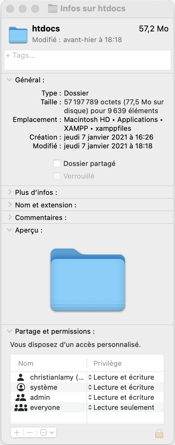

J'ai effectivement les droits en lecture et écriture sur le dossier htdocs, ainsi que tous les sous dossiers, mais ça ne change rien. J'ai toujours les mêmes messages d'erreur (voir image jointe)
Par contre, ce que je ne comprends toujours pas c'est le début du message d'erreur : Attention : Impossible de déplacer le fichier : /Applications/XAMPP/xamppfiles/temp/phpTK0gL8.
A quoi correspond ce phpTK0gL8 ? Est-ce un fichier tempor
Et comment régler le problème ? Suis-je le seul dans ce cas ?
Merci de ton aide.
Merci de ton aide.

J'ai fait un test exprès pour toi soit j'ai déployé un Xampp sur mon Mac (je bosse sur PC) et ai installé un Joomla puis lorsque j'ai voulu installer JCE j'ai eu le même message...
Mes souvenirs étaient donc justes, tu n'as surement pas donner les droits au bon groupe ou alors aux sous-éléments
Alerte
Attention: Impossible de déplacer le fichier : /Applications/XAMPP/xamppfiles/temp/phptyfxaL vers /Applications/XAMPP/xamppfiles/htdocs/joomla3/tmp/pkg_jce_2901_fr-en.zip
Puis j'ai donné les droits de lecture et écriture au groupe "Everyone" en veillant que les répercussions s'appliquent bien aux sous-éléments ce qui m'a ensuite permis d'installer JCE×Erreur
Impossible de détecter le fichier manifest

Effectivement.
En allant voir dans Joomla les droits sur les répertoires étaient en lecture seule.
J’ai modifié les droits ainsi que sur les sous-répertoires, mais seulement pour le compte administrateur et effectivement, tout est rentre daans l’ordre.
Il va falloir que j’apprivoise mon nouveau Mac.
Merci de ton aide.
