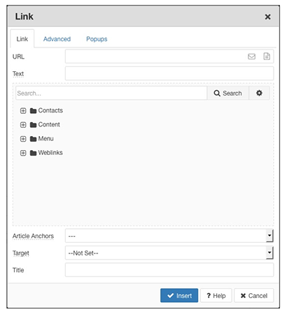

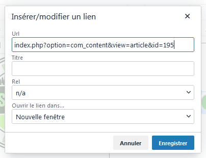

Une des fonctionalités qui m'intéressent concerne la création de lien. Or après l'installation de la version pro, lorsque je veux insérer un lien, j'ai toujours la même fenêtre où on saisit l'url à la main (Capture d'écran 02) alors que je dev rais avoir la fenêtre plus évoluée (Capture d'écran 03)

Si la deuxième capture est ce que tu vois alors à mon avis ce n'est pas l'éditeur JCE que tu utilises mais celui par défaut de Joomla, Tiny MCE.
Tu devrais avoir en effet ce que l'on voit dans la 3ème capture.
Il te faut aller dans la configuration de Joomla et choisir l'éditeur JCE comme celui par défaut. Attention au fait que ce choix peut aussi être fait dans le profil utilisateur.
