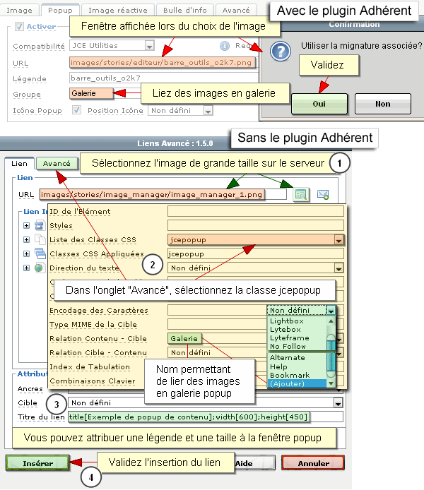

Quand tu dis plusieurs images c'est dans la même surface ou de type galerie ?
Si c'est de type galerie, il faut définir un nom unique de groupe pour l'image et les autres placées dans le même contenu (article) qui doivent apparaître dans la galerie.
Si les images ne sont pas présentes dans le contenu, il faut alors mettre dans le code uniquement le lien à l'image :
<a rel="galerie" class="jcepopup" title="clock" href="images/stories/clock.jpg">

Je vais vous expliquer ce que je fais comme ca on trouvera peut-etre plus facilement d'ou vient la faille
je ne suis qu'un nouvel utilisateur de joomla donc bon ^^
En gros, j'ai crée dans "gestion des medias" un album du nom de "mplv2010". Dans cet album je met 3 photos.
Je retourne a mon article, je prends un mot, je clique sur l'icone "insert / edit link". La une fenetre s'ouvre avec deux onglets : "link" et "advanced". Dans l'onglet "link" grace au bouton "parcourir" je retrouve une de mes trois images, je charge le lien, je met un titre puis je vais sur l'onglet "advanced".
La dans la ligne "Class List" je choisis jcepopup ce qui me remplit egalement la ligne d'en dessous. Puis a la ligne "Relationship page to target" je choisis "(add value)" et je met "mplv2010" nom de mon album ...
Puis j'insere le tout, j'obtient bien ma lightbox mais avec seulement l'image que j'ai chargée et non les 2 autres de l'album.
Je pense que je n'ai pas pris en compte le concept de galleries que je ne connais pas
... j'espere que vous pourrez m'en dire plus en fonction de ca
Merci d'avance !
EDIT : et merci deja pour votre raponse si rapide
EDIT #2 : et oui ce sont bien plusieurs images dans la meme lightbox mais pas en meme temps ... avec une fleche en bas de la lightbox pour faire defiler plusieurs images.
Merci d'avance !

Pour faire une galerie il faut soit insérer toutes les vignettes des images souhaitées dans la même page avec le même nom pour la galerie, ou garder uniquement les liens des autres images du genre :
<a target="_blank" rel="jce" href="www.sarki.ch/image.jpg" title="Titre de l'image" class="jcebox">
il y a 16 ans 5 mois #3675
Réponse de YRrT_mihaly sur le sujet Re:utiliser un Lightbox dans JCE1.5
Sinon, il faut utiliser des galeries d'images de type PhocaGallery...
