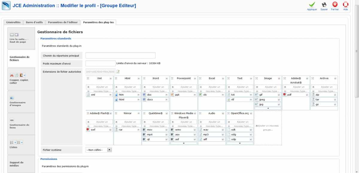

Je précise que le problème est le même avec mon utilisateur "Super Administrateur": le gestionnaire de fichier refuse l'extension .htm et .html
Effectivement dans les paramètre JCE de mon groupe EDITEUR ou SUPER ADMINISTRATEUR je trouve cette liste d'extension autorisée mais elle contient déjà une autorisation vers les types .htm et .html
Image en pièce jointe

Réponse de mihaly sur le sujet Re: Le gestionnaire de fichier filtre les .htm ou .html
Je confirme le problème, je viens de faire des tests et même avec le plugin de lien sur fichiers de la suite payante il n'est pas possible d'envoyer un html car le simple fait de sélectionner ce type de fichier donne cette erreur.
Je suis allé voir sur le forum de l'auteur et il préconise d'utiliser sa version 2.3.2 Beta2
Je l'ai installé, ai bien fait attention de vider le cache du navigateur, et en effet cela fonctionne.
Il y aura peut-être des boutons encore en anglais dans cette version, mais rien de très important qui rendrait l'utilisation de JCE difficile
