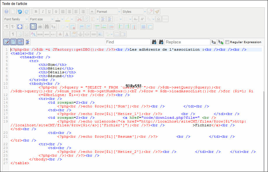

Etant nouveau dans le développement Joomla, j'utilise JCE 2.2.8.4 et Joomla 2.5.7.

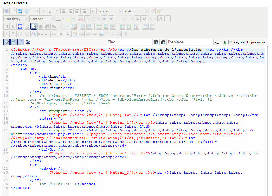

J'insère mon code php dans l'éditeur, dans le mode "code source". Si je sors de ce mode (utilisation du bouton 'toggle source code' et reviens ensuite vers le code, certains tags php ( <?php et ?> ) de mon code sont transformés en ( <!-- et -->) ). Je dis certains, car le premier, en début de code reste correct, ainsi que d'autres en plein milieu. Mais encore d'autres en plein milieu sont transformés. Voir capture d'écran "source1.jpg" pour le code original et "source2.jpg" pour le code après avoir cliqué sur "toggle source code" 2 fois pour revenir au source.
J'ai du rater un paramètre quelque part, mais lequel ?
J'ai pourtant suivi toutes les recommandations : pas de philtre pour l'utilisateur en cours (super user), autorisation de php, etc.
Merci pour votre aide car je suis bloqué dans mon développement.
