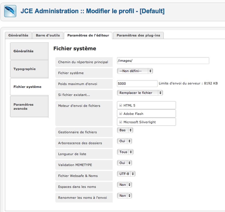

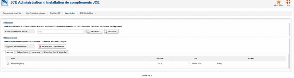

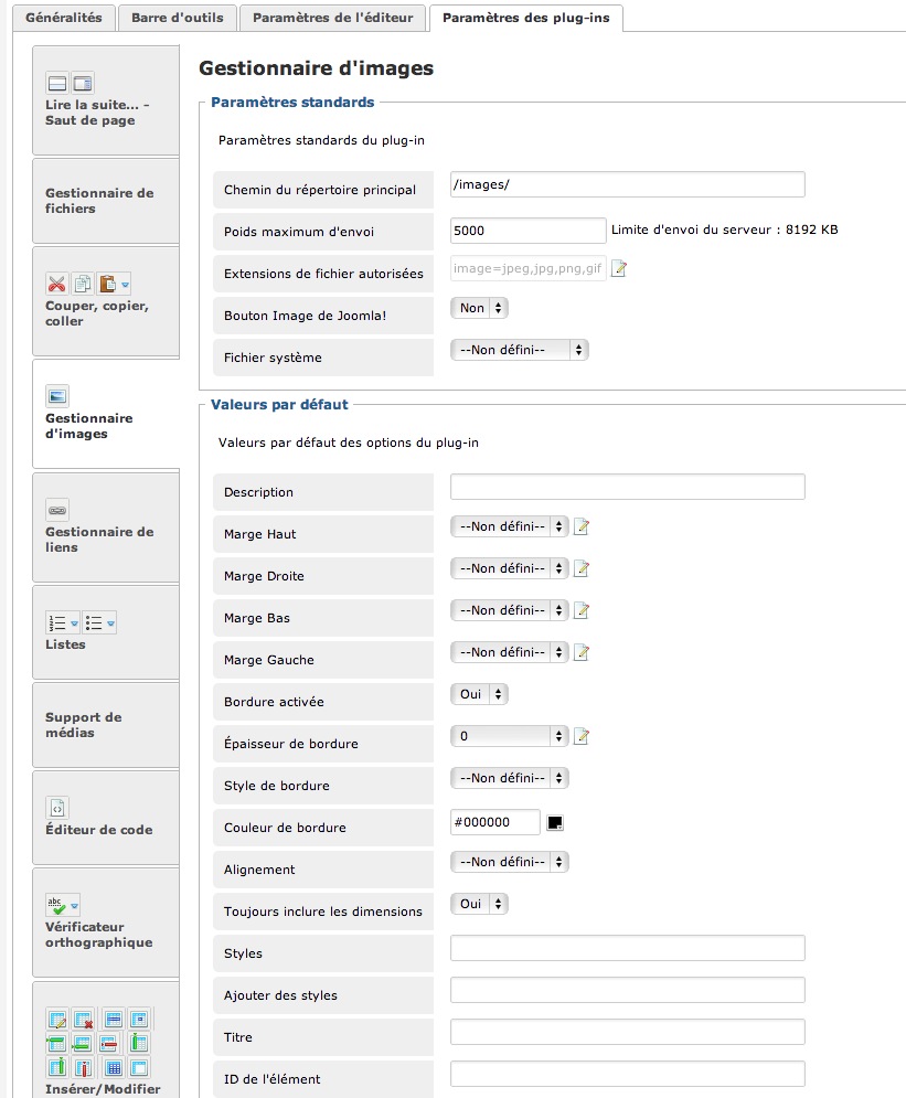

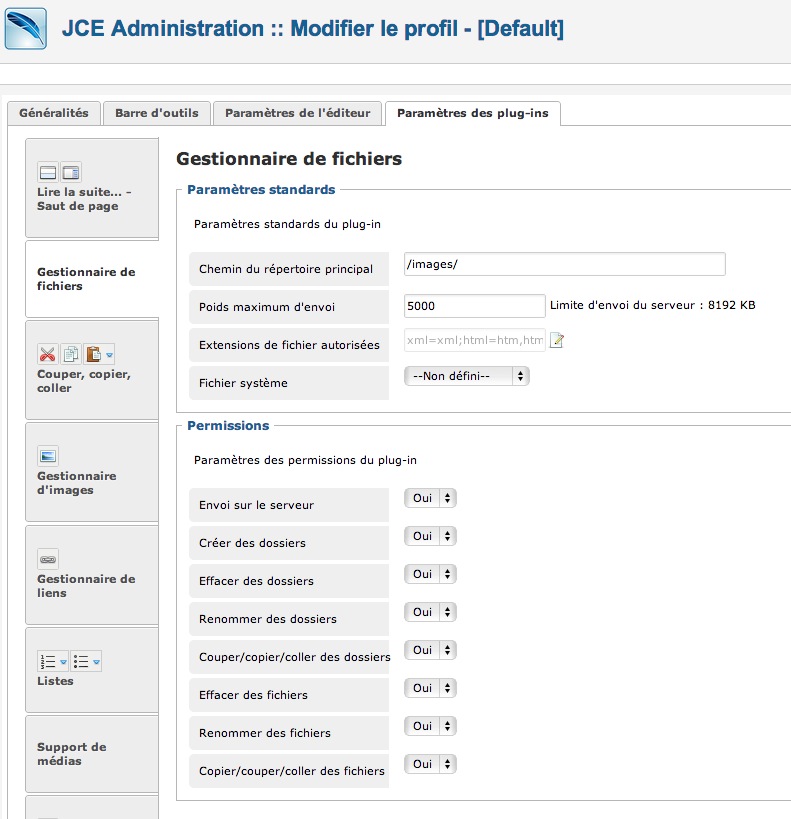

Problème résolu et voici comment :
1/ Désinstallation avec le manager de Joomla! en automatique de toutes les extensions JCE (composant, plugins,...)
2/ Réinstallation du composant, du plugin JCE Mediabox, et seulement du plugin Docman via le manager de JCE.
Je n'ai pas installé les plugin de popup supplémentaires de crainte d'un conflit éventuel avec Mediabox...
Je constate à cette occasion que mes anciens paramètres de JCE sont toujours là, ce qui me laisse penser que la désinstallation auto via Joomla! n'est pas complète et qu'il y a des tables JCE encore dans ma BD MySQL...
3/ Paramétrages des trois interfaces de l'éditeur en indiquant le chemin de mon dossier images (ici : /images/) et en mettant le fichier système sur "Non défini" et non sur "Joomla! defaut"
Voir captures ci-jointe.
Merci à Sarki-Mihaly pour ces réponses et si vous avez un commentaire je suis preneur, car j'aimerais bien comprendre le pourquoi du comment ?
