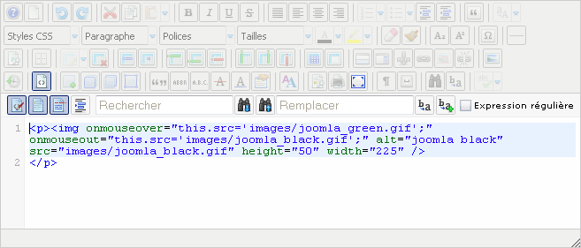

Je confirme que je parle bien de l'onglet Rollover du gestionnaire d'image et des champs mouseover et mouseout. Je sélectionne une image pour le champs mouseover et valide mon choix aucun code js n'est ajouté dans mon textarea.

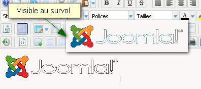

Réponse de mihaly sur le sujet Re: Un classique : pas de rollover
Je te mets un exemple d'un comportement normal, si tu n'as pas ça c'est que tu as un conflit quelque part. A noter que le rollover se voit déjà au survol dans l'éditeur.

Il y a du mieux !
En fait je n'avais pas compris qu'il fallait remplir aussi le mouseover. Avec les deux valeurs de saisis l'effet fonctionne dans l'éditeur mais pas en frontend (image en bas à droite de l'article). Je dois avoir un pb de js qque part...
Je pense que c'est parce qu'il y a un effet popup sur l'image
