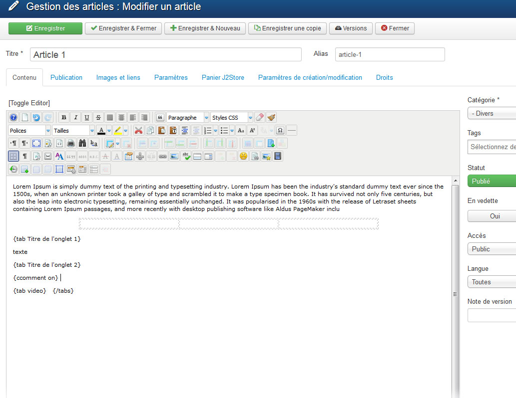

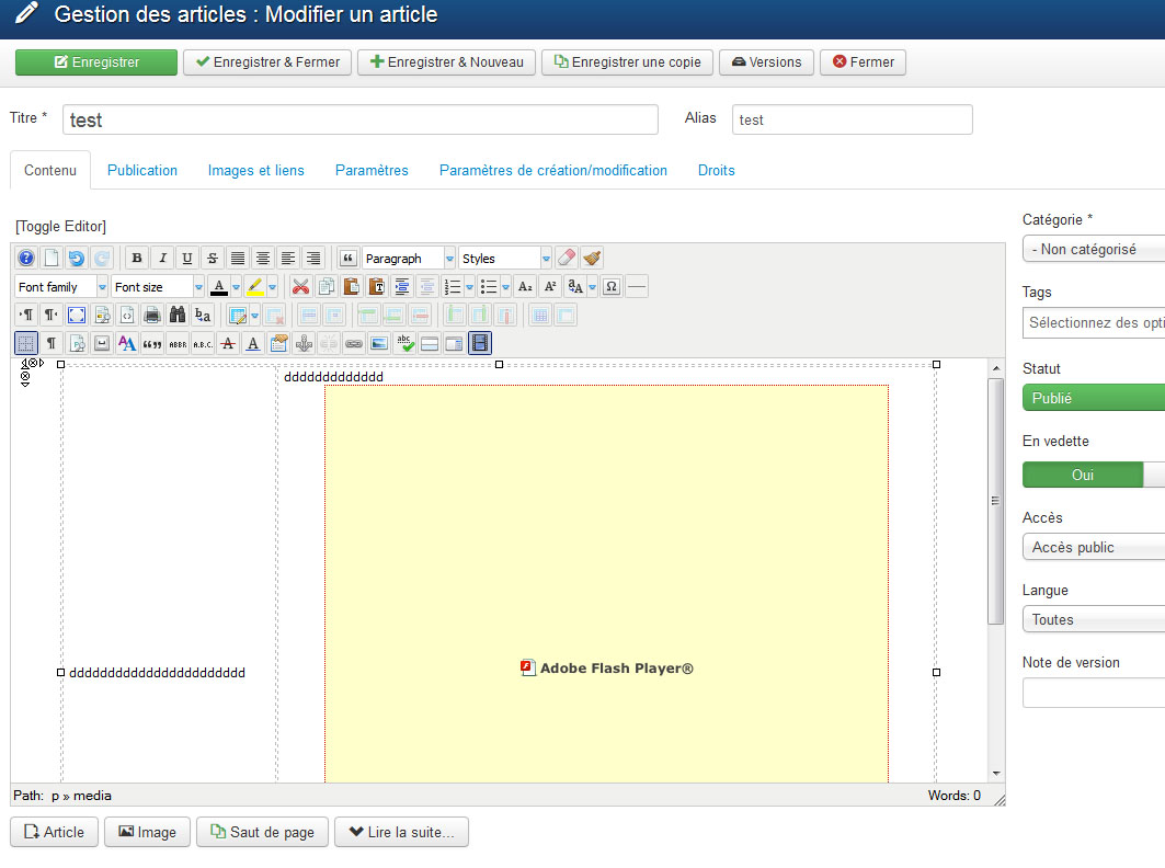

J'utilise la version de joomla 3.3.3, et j'ai un souci d’affichage avec jce 2.4.3.
l’affichage de mon contenu a changer depuis le ver. 2.3.4.4, le fond est gris avec des caractères style times et les tableaux ne s'affichent plus...
l'insertion d'une vidéo disparait lors de l'enregistrement de l'article

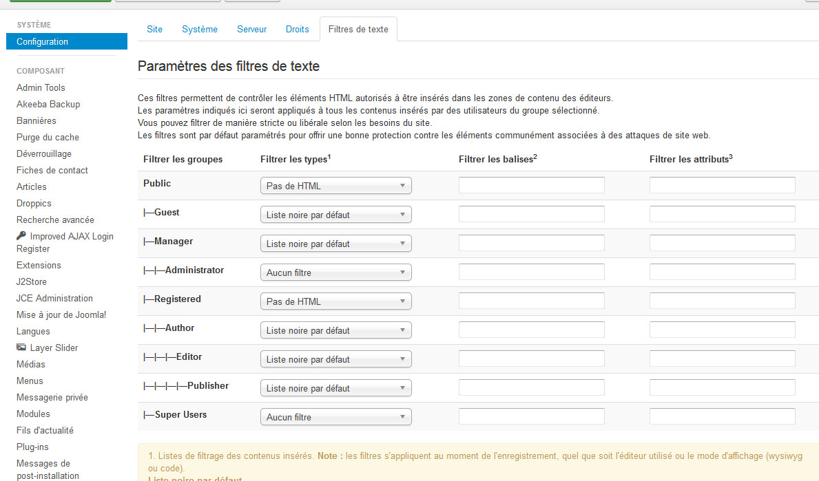

le réglage des filtres texte a l'air bon...
voir image ci-joint
quelqu'un a une idée ?
merci à tous

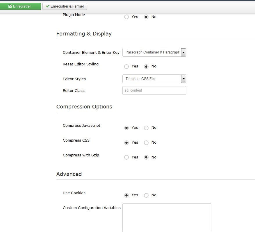

Les scripts ont changé depuis la version 2.4
Si tu as des compressions/optimisation de JavaScript ou CSS dans la config de Joomla ou de JCE ou encore du template, désactive-les puis vérifie si c'est ok.
Si oui, réactive un à un en vérifiant à mesure.

Bonjour Mihaly,
Ou puis-je trouver ces petites bêtes dans joomla
pour le moments je passe en revue mais je vois rien qui y ressemble de près ou de loin
j'ai teste avec un joomla de base + juste un jce pour éliminè tout composant qui pourras nuire mais mise a part ça j'ai toujours la vidéo qui reste pas.
la seule option qui reste c de laisser un jce 2.3 pour voir les tableaux et les mise en place mais la aussi la vidéo ne reste pas
merci Mihaly

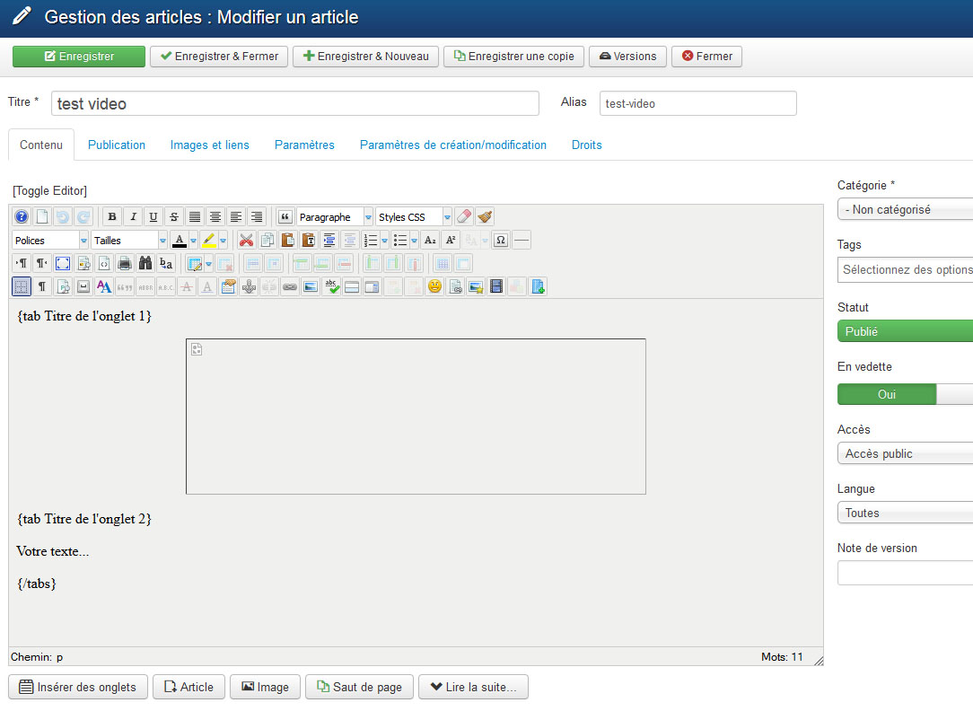

je viens de refaire un test en local avec joomla 3.3.3 + jce 2.4.3 et le résultat est :
affichage en gris impossible de voir les tableaux texte en style times
par contre la video reste en place après sauvegarde de l'article.
je sens que je v m'arracher les 4 poils qui me reste sur le cailloux

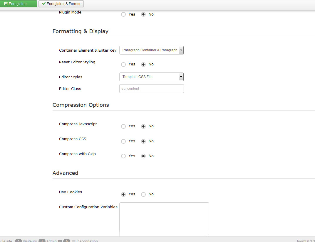

voila un résultat positif
1 : JCE Administration :
2 : Editor Global Configuration
3 : Compression Options
4 : Voir Photo
Merci Mihaly

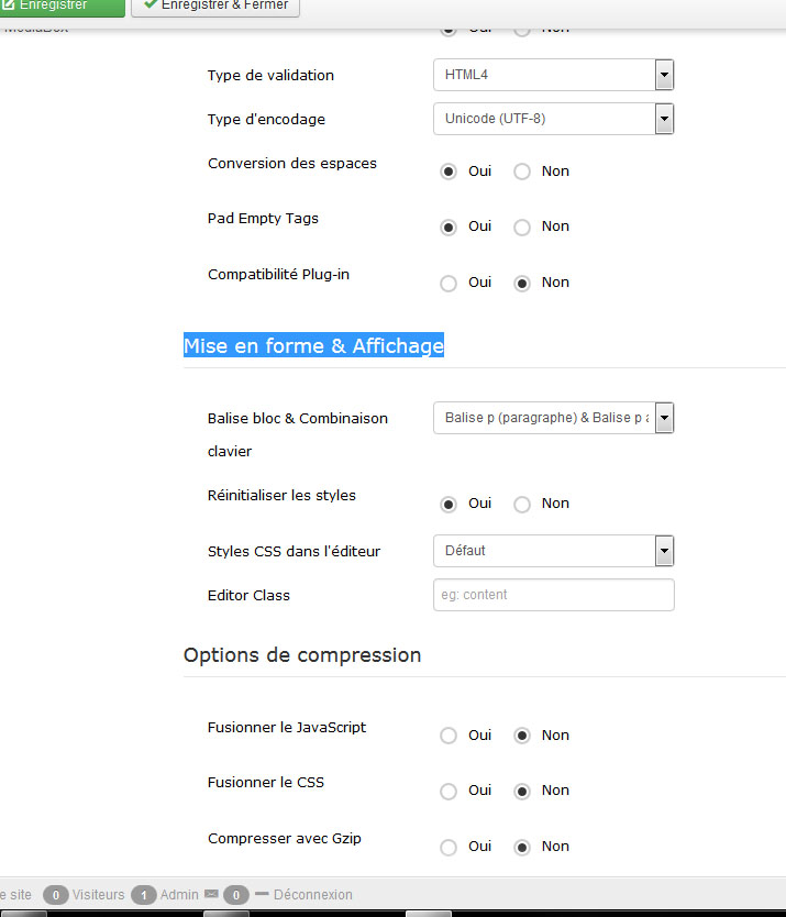

petit réglage supplémentaire : Mise en forme & Affichage
1 : Réinitialiser les styles = oui
2 : Styles CSS dans l'éditeur = Défaut
Merci encore une fois Mihaly de m'avoir mis sur la voie
Sujet est clos
