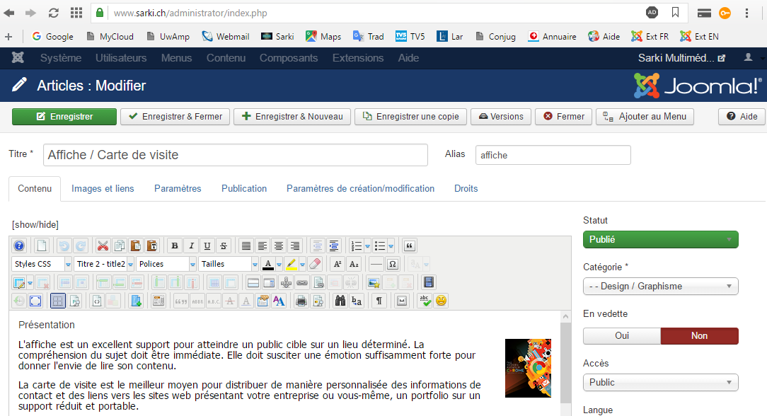

Où en es-tu de ton problème ?
Je suis en train de passer mes sites en https et je ne rencontre pas le blocage dont tu parles comme tu peux le voir sur l'image jointe...
