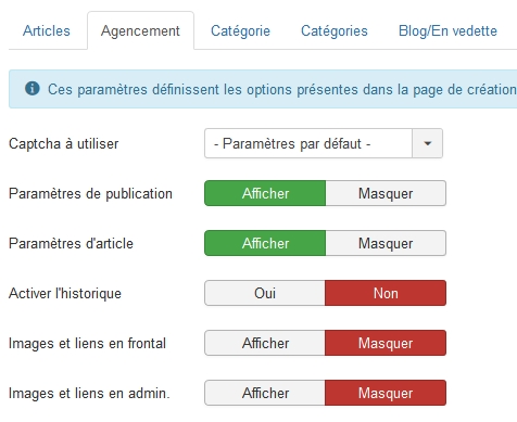

Effectivement quel que soit l'éditeur utilisé j'ai toujours le même problème.
J'ai aussi vérifié les paramètres des articles, et les 5 sont au vert (je n'ai pas de fonction Captcha d'activée.

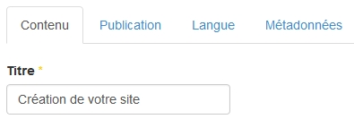

Réponse de mihaly sur le sujet JCE disparition du bandeau portant les en-têtes de publication dans le front-end
En relisant le sujet je vois que tu es en fait repassé sur ton ancienne version de template, ce n'est pas normal que tu sois obligé de faire cela.
Le template comme il l'ont indiqué a fait des adaptations pour que les champs personnalisés de Joomla qui auraient été créés par un webmaster soient affichés en édition et pris en charge dans l'affichage final, cela ne devrait pas entrainer le fait de ne pas avoir ces onglets, ce problème ressemble plus à une histoire de cache, ce qui je te l'accorde est étonnant puisque tu as tout contrôlé à ce sujet.
Je viens de tester car cela me surprenait.
Et bien après avoir installé le dernier T3 sur un Joomla 3.7.2 cela ne me crée pas les problèmes que tu cites, comme tu peux le voir sur les captures jointes.
Je le répète donc, tu as soit un problème de cache qui peut également être au niveau de l'hébergeur (proxy), soit un conflit entre une extension et les scripts du T3 dernière version. Il faudrait tester sur un serveur local pour vérifier que cela ne vient pas de l'hébergeur.
Sache que si tu as un outil d'optimisation (plugin ou autre) cela crée son propre cache et ses propres optimisations. Il peut en effet y avoir différents cache ou compressions JavaScript ou CSS dans un site qui peuvent être à l'origine de ce problème.
Il y a les compressions effectuées par Joomla (configuration), par l'éditeur (ce n'est pas ton cas puisque c'est pareil avec TinyMCE), par le template T3, et par des extensions tierces d’accélération/optimisation du site.
