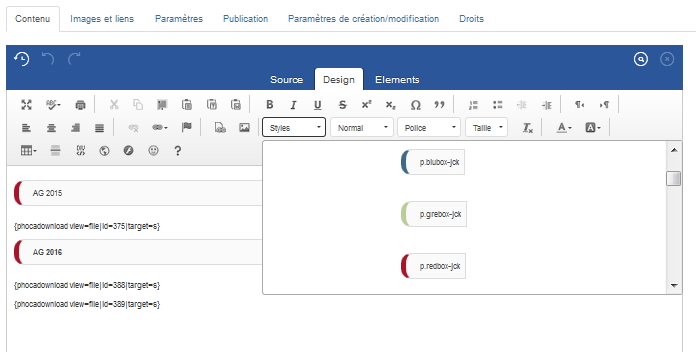

J'ai récupéré la gestion d'un site Joomla pour une association dont je fais partie, l'éditeur utilisé était JCK.
Débutant en Joomla j'ai fait la bêtise de l'upgrader en 3.8.1 sans en mesurer les conséquences ...et depuis avec cet éditeur JCK les styles spécifiques du genre redbox-jck n'apparaissent plus en publication.
J'ai alors installé JCE qui me convient très bien mais les styles de bloc de JCK étaient très utilisés sur le site et je les trouve sympas. Y a t'il un moyen de les ajouter à JCE ou de refaire fonctionner JCK comment avant?

J'ai vu que JCK n'est plus supporté donc je l'ai remplacé par ARK et c'est pareil, les styles de bloc (utilisés pour les paragraphes) sont bien implémentés dans l'éditeur mais pas visibles sur le site accessible au public (Voir le fichier attaché)
Actuellement je n'ai que template.css chargé, faut-il mettre autre chose et comment?
