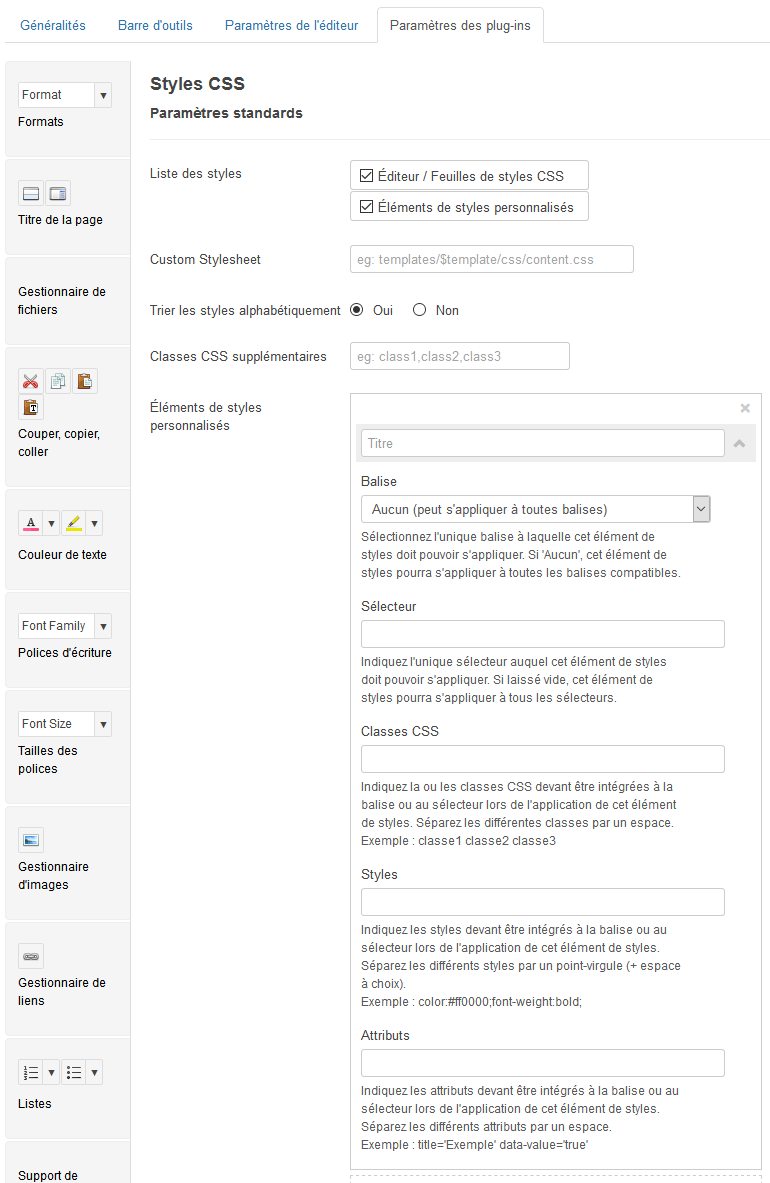

Dans la config de ton profil JCE, dans le dernier onglet sous les paramètres de la liste déroulante "Styles CSS", tu peux également appelé ici les fichiers css que tu veux, tu peux ajouter des styles, choisir leur ordre d'affichage, mais tu ne peux pas décider d'en masquer certains...
