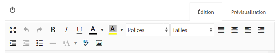

Ma configuration JCE Pro 2.8.12
Joomla 3.9.18
Je souhaite donner l'accès à des utilisateurs depuis le front-end.
Chaque utilisateur à son profil de paramétré dans JCE pour leur affecter un éditeur simplifié
Chaque utilisateur à son propre répertoire de paramétré pour enregistrer ses images, dans le but de protéger les données des autres utilisateurs.
Cependant je n'arrive pas à désactiver ces boutons au bas de l’éditeur qui donne l'accès à des options qui rendent mon système vulnérable.
Je n'ai pas trouvé le moyen de supprimer ces boutons, je dois impérativement le faire même si je dois modifier le code.
Merci pour votre aide précieuse
Jean-Christophe

Réponse de mihaly sur le sujet Editeur en Frontline supprimer accès aux modules et composants
En fait ces boutons sous l'éditeur sont des plugins Joomla et n'ont rien à voir avec JCE.
Pour gérer ces plugins il suffit d'aller dans la gestion des plugins et de filtrer l'affichage en cliquant sur "Outils de recherche" pour n’afficher que ceux de type "editors-xtd"

Réponse de jcsavona sur le sujet Editeur en Frontline supprimer accès aux modules et composants
Je vous remercie pour votre aide, mon problème est bien résolu.
