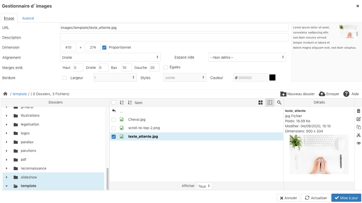

Absence de l'onglet Rollover

Pour avoir l'icône du gestionnaire d'image avancé avec l'onglet "Popup" ainsi que les autres plugins/icônes de la version Pro, il faut les ajouter manuellement dans la barre d'outils du Profil JCE utilisé.
Il faut :
- éditer le profil JCE utilisé,
- allez dans l'onglet "Barre d´outils"
- glissez les icônes souhaitées de la barre d'outils des "Fonctions désactivées" vers la barres d'outils des "Fonctions activées"
Note : dans l'onglet "Paramètres des plug-ins" il est possible d'adapter les paramètres des principales fonctions de la barre d'outils.
En ce qui concerne l'onglet Rollover il faut :
- allez dans l'onglet "Paramètres de l´éditeur"
- cliquez sur le sous-onglet "Paramètres avancés"
- mettre le paramètre "Autoriser les attributs d'événement" sur "Oui"
Il faut :

Merci beaucoup.
