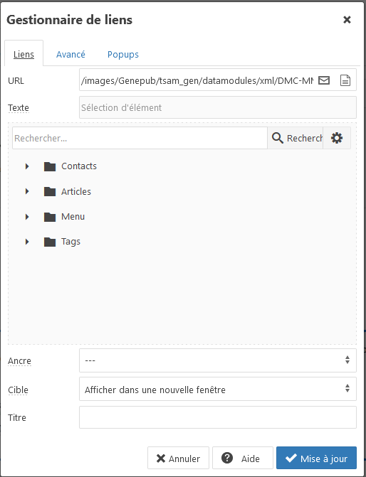

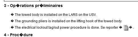

bonjour,
j'ai créer un POPUP intégrant une page HTML,
cette page est issue d'un petit site web implanté dans un dossier qui se trouve dan Média/images/..
L'ouverture se passe bien mais deux problémes arrivent,
- les accents présent sur la page se transforme en � ,
- les liens vers d'autre page de se petit site web ne fonctionne pas.
auriez vous une idée pour résoudre ces problémes,

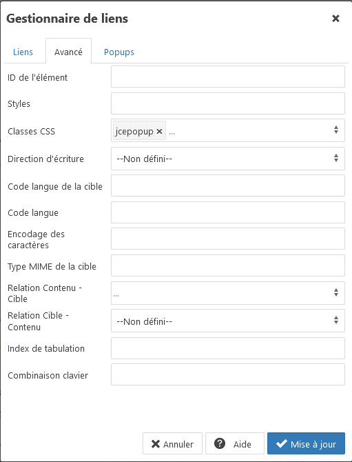

Je pense qu'il faut préciser le type de contenu qui s'affiche dans le popup.
Fais un essai et si cela ne va pas mieux mets-moi le lien vers la page que je puisse regarder le code ?

j'ai préciser dans MIME text/html sans résultat.
je vous transfert des captures d'écran pour que vous ayez une meilleur vision de mon soucis.

Je ne pensais pas au type Mime mais au type de contenu du popup
Cela dit cela a l'air correct avec la valeur iframe...
Je ne sais pas quel est le code langue du fichier html de ton lien, car comme tu peux le voir sur le 1er lien de cette page (dans Information) les accents ne pose pas de problème s'il est correct : www.joomlacours.ch/actualite
Essaie en précisant le code langue corresponadant à celui de ton fichier html

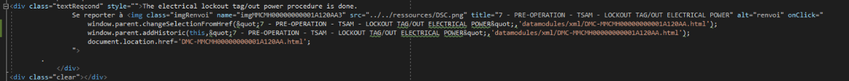

voici ce que j'ai,
<!DOCTYPE html PUBLIC "-//W3C//DTD HTML 4.01 Transitional//EN" "www.w3.org/TR/html4/loose.dtd">www.w3.org/1999/xlink">
donc HML4 apriori.
Pour plus d'info : ce site intégré (dans celui de joomla) fourni des fiches de tâches rattachées les une avec les autres.
lorsque je fais un menu/ liens divers/url pour voir ce que cela donné; ça fonctionné normalement.
Ou est-ce que je force le popup a utilisé HTML4 ?
donc HML4 apriori.

Est ce que cela ne viendrai pas de la référence W3, qui ne s'ouvre pas en interne du site mais qui s'ouvre lorsqu'il trouve la connexion internet?
