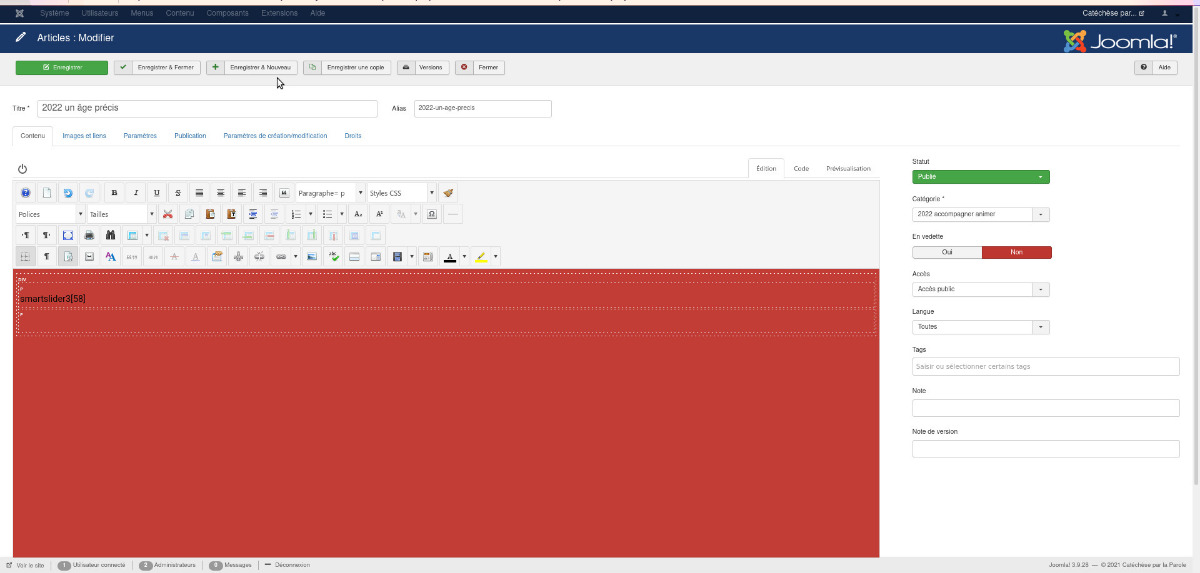

Je ne suis pas l'utilisateur usuel du site mais le soutien technique et j'ai un peu perdu la main sur JCE Pro.
Ma config :
Joomla! 3.9.28 Stable [ Amani ] 6-July-2021 15:00 GMT
JCE Pro 2.9.10
depuis les dernières maj de joomla et de JCE Pro je me trouve devant un éditeur avec un fond rouge (voir pièce jointe)
de ce fait l'article est sur fond rouge.
Or je veux pouvoir mettre un fond blanc ou d'autres couleurs.
Je ne sais plus comment régler le problème
Merci d'avance pour une aide
Ma config :
JCE Pro 2.9.10

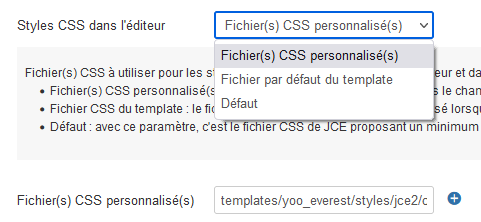

Récemment JCE a modifié sa prise en charge des feuilles de style en tenant compte de la compression CSS, c'est sans doute ce qui a fait que cela a changé pour toi.
Il te faut aller dans la configuration de JCE et mettre sur "Défaut" qui donne un fond blanc sans prendre en charge les styles CSS du template ou, indiquer un fichier CSS qui contient les styles que tu veux charger dans l'éditeur.
Configuration JCE...
