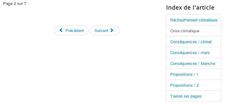

Bonsoir,
Utilisant Joomla et JCE depuis peu, je suis confronté à un problème concernant les icones de pagination placées au mauvais endroit.
Avec l'éditeur JCE, sur des articles de taille importante, j'effectue une pagination; cette pagination apparait sous la forme d'un index qui est affiché en haut de page.
Le choix de la page peut se faire avec les liens de l'index ou avec les icones Précédent / Suivant.
Le souci, c'est que les icones ne s'affichent pas de la même façon selon les articles :Je ne vois pas l'origine du problème.
Des idées?
- pour certains articles, l'affichage se fait en haut de page (voir capture écran ci-dessous) (ce que je veux éviter)
- pour d'autres articles il se fait en bas de page : ce que je souhaite.

Réponse de mihaly sur le sujet Pagination à l'intérieur d'un article
Hello Phenix,
La possibilité de diviser un article en plusieurs pages est une fonction propre de Joomla et non de JCE, et les boutons avec leurs styles et leur position est dépendant du template utilisé, ils s'affichent bien à la fin du contenu de la page, c'est la colonne de droite qui à une valeur de position absolue qui fait que les boutons n'en tiennent pas compte, du coup ils s'affichent juste en dessous du contenu rédactionnel et du décompte des pages.
Il faut comprendre que c'est un affichage que tu auras également lorsque tu placeras des modules sur la droite ou la gauche qui seront plus long que ton contenu, sans parler du fait que ces modules vont encore s'allonger en diminuant la taille de l'écran jusqu'à ce qu'ils se placent les uns en dessous des autres, ce que l'on voit sur les smartphones.
Aujourd'hui avec les différents supports d'affichage/tailles d'écran il est impossible d'assurer de manière absolue ce que verra l'utilisateur, on peut ajouter des valeurs spécifiques selon les tailles d'écran dans une feuille de style CSS prise en charge par le template, mais cela sous entend savoir coder le CSS.
Aujourd'hui de nombreux créateurs de template proposent des Builder qui permettent une mise en page plus contrôlable sans devoir coder du CSS, mais ce contrôle n'est possible que pour la taille d'affichage standard des ordi, tablette & smartphone, soit 3 tailles uniquement.
Voici des exemples de mises en page créées avec des Builders :
demo.joomshaper.com/
yootheme.com/joomla-templates

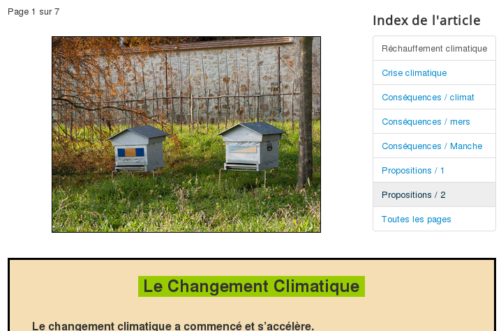

Bonjour Sarki,
Merci pour les précisions, je pensais que la pagination/indexation était une fonctionnalité spécifique de JCE.
- D'un point de vue pratique la résolution du problème va se faire par l'insertion d'une image à gauche de l'index et de même hauteur (voir capture écran). Celà repousse les icones Précédent / Suivant en fin de page.
- D'un point de vue conception ce n'est pas l'idéal, mais celà donne une solution provisoire au problème.
