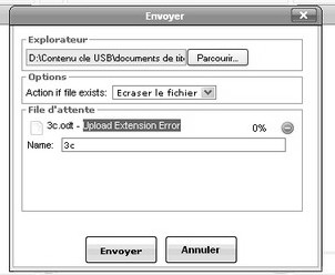

J'ai oublié de préciser que le gestionnaire de media de joomla uploade bien les .odt,.ods,.odg (extensions open office)et .wma car j'ai bien mis ces extensions dans la liste des extensions autorisées des fichiers. Mais pour le même fichier, de moins de 1Mo, l'explorateur de fichiers de JCE ne le prend pas. Pour ce qui est des paramètres du plugins, rien ne concerne les extensions des fichiers uploadables, en tout cas sur ma config. Je dirais même que dans JCE, je n'ai trouvé aucune référence à une liste d'extensions de fichiers... sauf en éditant certains fichiers dans le dossier plugin de JCE. J'ai essayé de bidouiller quelque chose, sans succès.
Les futurs utilisateurs du site sur lequel je travaille sont plutôt branchés "open source" et c'est vrai que les .doc et .xls d'office passent mais pas les .odt et .ods correspondant d'open office...
Voilà le message d'erreur en image.
