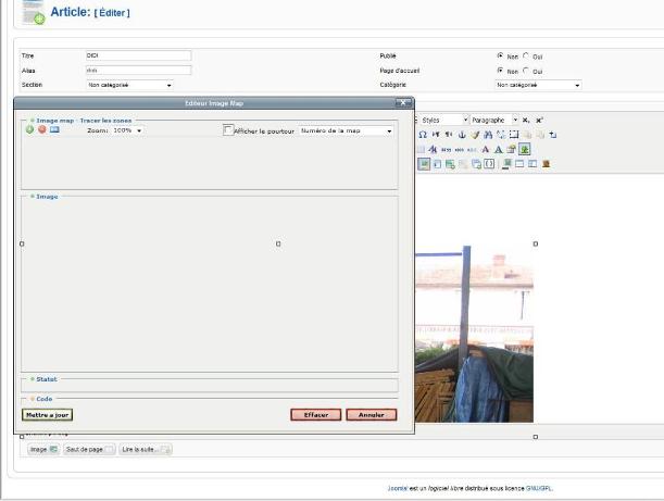

J'ai installé le plugin ImageMap dans JCE sur mon site mais malheureusement il ne fonctionne pas. Dans l'éditeur d'article la fenêtre Editeur Image Map s'ouvre bien en cliquant sur l'icone dans la barre d'outil aprés avoir sélectionné une image dans l'article mais aucune action n'est possible dans la fenêtre et l'image n'y apparait pas. Ai-je fait une mauvaise manip ? En tous cas j'aimerai bien pouvoir me servir de ce plugin.
Je joins une capture d'écran.
Quelqu'un peut-il m'apporter son aide ?

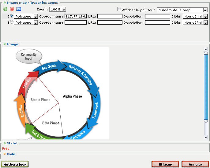

Réponse de YRrT_mihaly sur le sujet Re:Plugin jce imagemap
Bonjour, c'est peut-être un problème lié au répertoire temporaire (tmp) de Joomla! qui est à la racine du site et doit être en mode d'écriture HTTP, 777, 776 ou autres selon les hébergeurs.
Sinon peut-être un conflit avec le navigateur si le problème est identique en frontal comme en administration. Lequel utilisez-vous ?
Voici une capture de ce que vous devriez voir...
