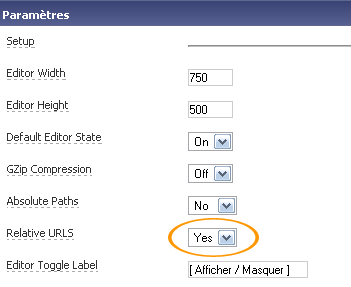

Hello Mihaly,
Et bien ce n'est décidément pas mon jour de chance
L'option est belle et bien configurée comme sur la capture mais l'URL complète s'affiche toujours.
On dirait que cette option n'a aucun effet chez moi, j'utilise les dernières versions du bot, du composant et des plugins Image Manager Ext et File Manager.

Réponse de YRrT_mihaly sur le sujet Re:ImageManager, FileManager - chemin relatif/abso
Salut Steve,
Desolé, je viens de tester sur des sites en sous-répertoire et à la racine du serveur; Le problème est identique !
Tu peux aussi préciser ce paramètre dans l'éditeur TinyMCE fournit avec Joomla!. J'ai testé mais cela n'a aucune incidence.
Je vais aller voir sur le site de l'auteur, car du coup il me semble avoir lu quelque chose à ce propos, le signalant comme un bug.
Je te redis...
Salut Steve,
Je viens de voir ton dernier post au sujet de sh404SEF .
Je te réponds déjà au sujet du chemin relatif.
Je suis allé voir sur le forum de l'auteur de JCE.
Il parle d'URL qui deviennent relatives après l'enregistrement.
J'ai verifié et n'ai pas vu de résultat. Puis l'idée m'est venue de désactiver l'éditeur et oh, miracle, le chemin est bel et bien en relatif!
Conclusion:
Dis-moi si cela résoud tes problèmes.
A+

Même si le résultat ne se voit pas en affichage HTML, le chemin relatif est bien appliqué (vérifiez sans éditeur)Activer le chemin relatif dans les paramètres du mambot.
Si une image est inserée dans un contenu, toutes les autres images déjà insérées se verront attribuer le même paramètre !
