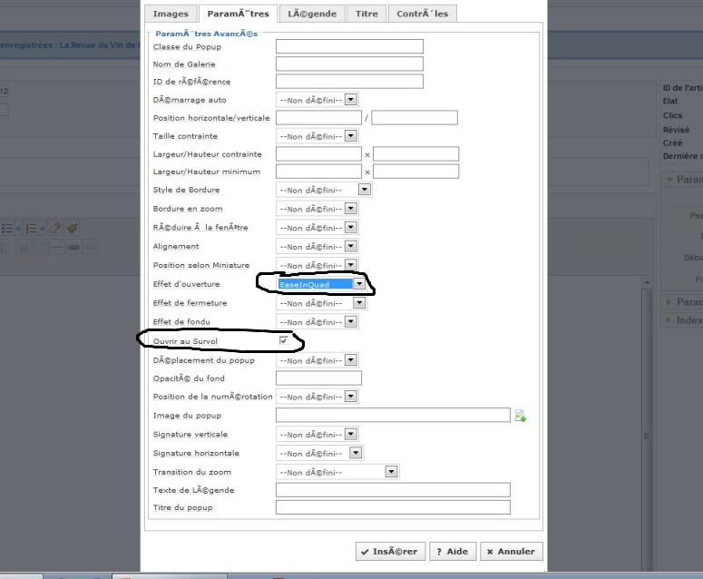

Les gestionnaires dans Joomla ne peuvent pas enregistrer l'option zoom dans lse paramèter avancés.
Comment peut-on mettre l'option ZOOM au SURVOL par DEFAUT.
Ainsi l'utilisateur n'a pas besoin de paramétrer cela.
Merci beaucoup pour la réponse
A+

Pardon je me suis mal expliqué.
Je suis déjà propriétaire des extensions et j'utilise les plugins depuis quelques temps.
Donc ma question est :
Comment activer PAR DEFAUT l'option ZOOM AU SURVOL "par défaut" dans le plugin payant ?
Je ne vois rien dans la base, l'option est peut-être dans un fichier ?
Merci pour la réponse
Seb
POURQUOI CETTE QUESTION ? : Parce que les gestionnaires ne peuvent pas enregistrer leur config. dans le plugin

il y a 14 ans 2 mois #6896
par microzones
Réponse de microzones sur le sujet Re: Highslight Popup - Option Zoom au survol > PAR DEFAUT
