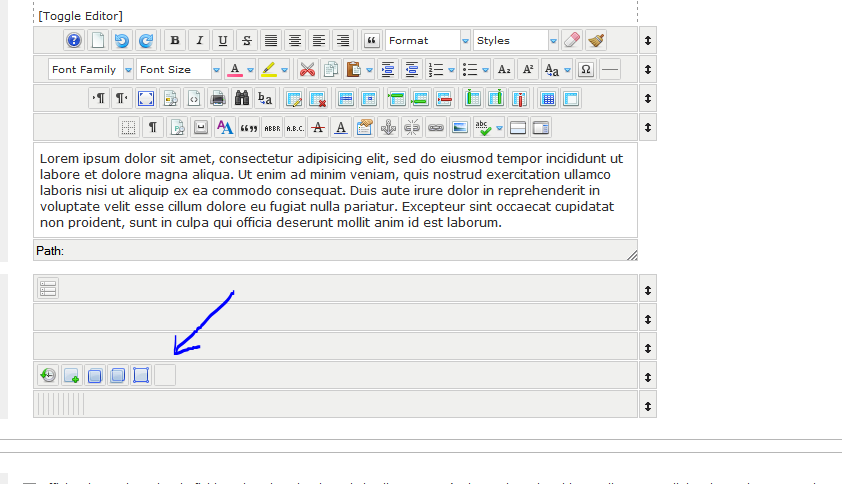

Mais il me reste un autre probleme incompréhensible, l’icône "hsexpander.png" qui doit être affiché dans la barre d'outils est tout simplement invisible.
J'ai un carré vide a la place.
voir PJ

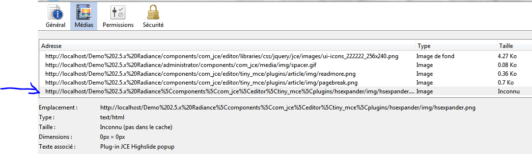

En analysant le code source de la page de configuration de la barre d'outils, je constate que le lien vers l’icône n'est pas bon : <img src="/Demo 2.5.x Radiance\components\com_jce\editor\tiny_mce\plugins/hsexpander/img/hsexpander.png" alt="Plug-in JCE Highslide popup" />
Pour étayer mes dire une copie d’écran des information médias de la page.

Ne t'inquiète pas, tout est ok chez toi, je viens de constater le problème qui est également identique pour le plugin Image Map.
Ryan a fait de gros changement dans sa version 2.2.7.x et il semble que cela pose un problème pour l'affichage des icônes mais uniquement dans la gestion d'un profil, dans l'éditeur, les icônes sont bien présentes.

Ok, j'ai vu d'où vient le problème et pourquoi je ne l'avais pas remarqué.
En fait il n'est visible que sur serveur local et OS Windows, car des \ sont présents dans l'URL au lieu de /
J'ai remis un message sur le forum de Ryan, l'auteur de JCE, pour l'en informer, ce qui sera certainement fait pour la prochaine mise à jour.
