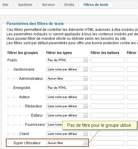

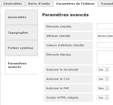

Pour que le code ne soit pas nettoyé, il faut que son insertion soit autorisée dans les paramètres du profil JCE utilisé et dans ceux de la configuration de Joomla du groupe concerné.
Dans JCE c'est...
Et dans Joomla...
Dans JCE c'est...
Et dans Joomla...
