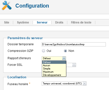

il y a 13 ans 10 mois #7487
Réponse de mihaly sur le sujet Re: Problème pour le paramétrage de ImageMap
C'est sans doute dû à un réglage trop fin du serveur sur la vérification de validation de code.
Joomla propose depuis sa version 2.5 un paramètre dans la configuration globale qui permet de modifier ce réglage de manière virtuelle pour ne pas avoir ce type de message d'alerte.
Rien de grave en tout cas pour le fonctionnement du plugin.

il y a 13 ans 10 mois #7489
par rooominet
Réponse de rooominet sur le sujet Re: Problème pour le paramétrage de ImageMap
Merci Sarki
J'ai modifié en mettant "aucun" pour les messages d'alerte et je n'ai plus le message.
Par contre je n'ai rien qui s'affiche dans le paramétrage du plugin
Est-ce normal ?
Est-ce normal ?
il y a 13 ans 9 mois #7505
Oui pas de problème, il n'y a pas de paramètres de réglage c'est normal
