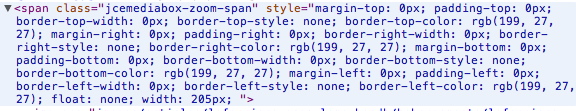

il y a 13 ans 7 mois - il y a 13 ans 7 mois #7877
par tourderein
Réponse de tourderein sur le sujet Re: Modifier ou supprimer les styles inline de JCE MediaBox
C'est une installation toute fraîche, sans configuration particulière (je suis justement en train de la faire).
Je constate que le problème varie selon le navigateur. La quantité de styles inserrés dépend du navigateur. Donc je pense que le ou les scripts js du plugin y sont pour quelque chose.
Dans firefox, un peu moins de styles inline que dans Safari (mon 1er message) :

il y a 13 ans 7 mois #7880
Réponse de mihaly sur le sujet Re: Modifier ou supprimer les styles inline de JCE MediaBox
Ok, j'avais pas compris de suite ce que tu voulais dire.
Le style est créé pour placer la loupe sur l'image, et comme sa position dépend de la largeur de l'image et du choix de sa position, le style est généré à la volée.
Ce style dépendra en effet des navigateurs, car leur comportement n'est pas le même.
Je ne comprends pas en quoi ces styles te gênent.
Si tu ne veux plus les avoir, il faut masquer la loupe.

il y a 13 ans 7 mois #7881
par tourderein
Ces styles me gênent un peu car pour les modifier, je passe par ma propre feuille de styles, et je dois utiliser des "!important" un peu partout pour écraser les styles inline. Et ensuite, si je veux par exemple modifier quelque peu les styles de la dernière image d'une série, je suis coincé car les premiers styles en "!important" imposent leur loi !
Mais ta réponse solutionne mon problème. Je vais me passer de la loupe. Merci.
