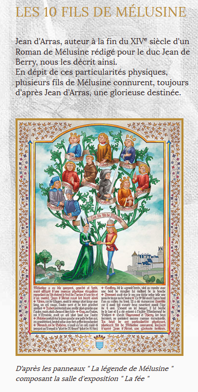

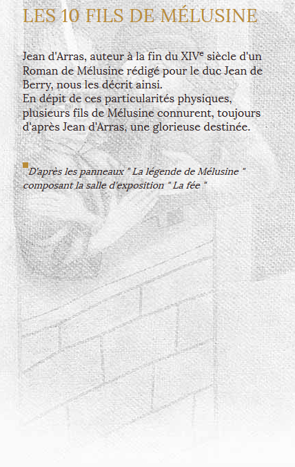

Merci, le truc étonnant c'est quand j'actualise la page tout rentre dans l'ordre (pour cette page)
Oui, je suis bien d'accord qu'un conflit pourrait être à l'origine (je soupçonne le template). N’ayant pas réussi à trouver comment désactiver ce problème (ou le temps) j'avais trouvé cette petite solution. (les 2 images précédentes, c'est avant et après)

il y a 10 ans 8 mois #11013
Réponse de mihaly sur le sujet Petite solution pb affichage Jce médiabox
Autant pour moi, je n'avais pas vu que c'était des captures de la même page...
