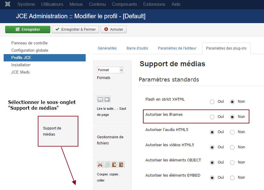

Réponse de mihaly sur le sujet Plugin JCE Iframes
Tu dois autoriser l'insertion d'iframe dans le dernier onglet du profil JCE utilisé, et le sous-onglet "Media".
Par défaut ce paramètre est dépublié pour des raisons de sécurité, car si la rédaction est ouverte à un public vaste il faut surveiller que des sites non-autorisés ne soient pas insérés en iframe

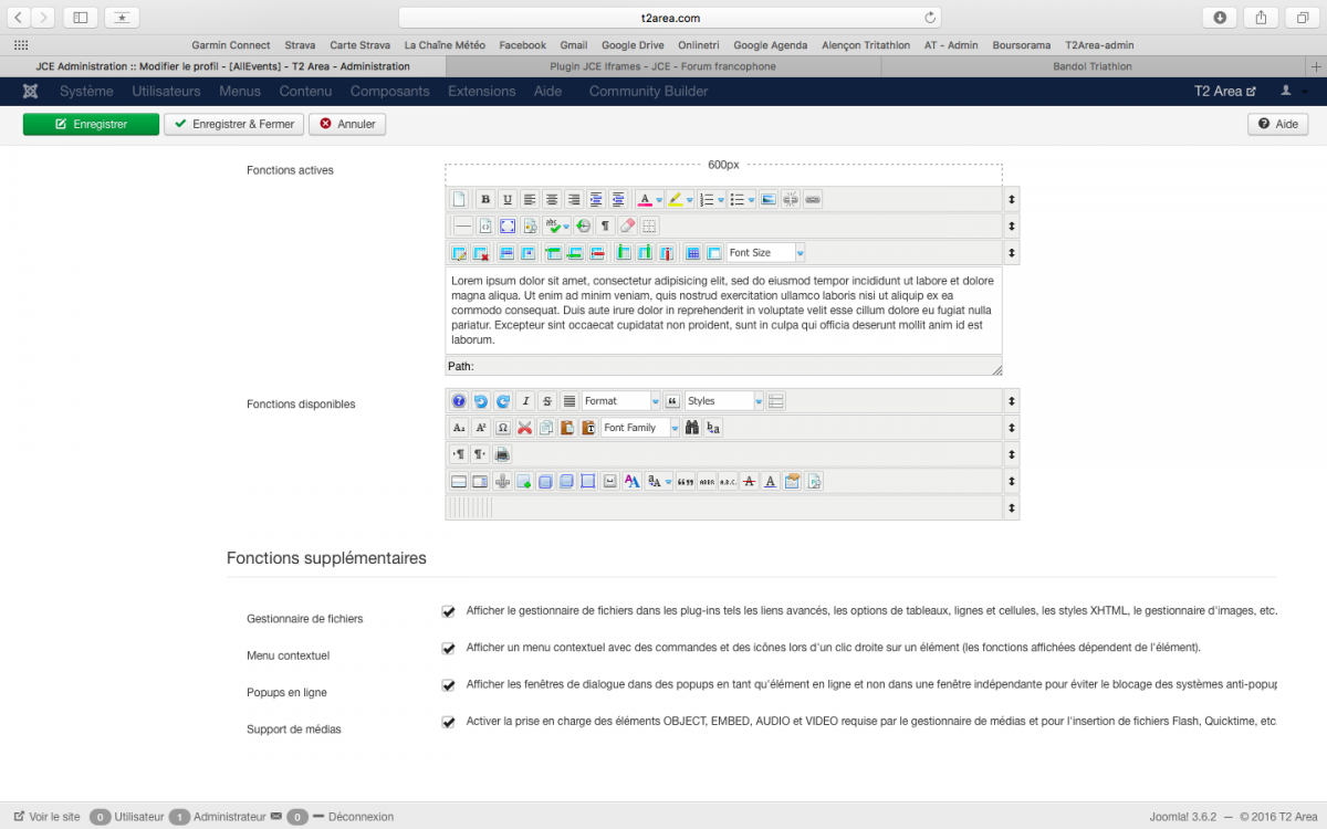

- Rocky Rider
- Messages : 31
il y a 9 ans 11 mois #11263
par Rocky Rider
Réponse de Rocky Rider sur le sujet Plugin JCE Iframes

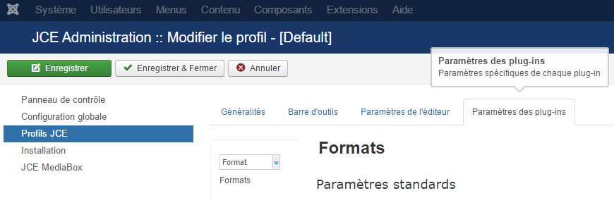

il y a 9 ans 11 mois #11265
Tu dois afficher le dernier onglet, puis le sous-onglet "Support de médias", tu n'es pas au bon endroit, voir les images jointes...

il y a 9 ans 11 mois #11267
par Rocky Rider
Yes parfait. C'était donc ça ce paramètre que je cherche depuis si longtemps.
Merci beaucoup.
Merci beaucoup.
