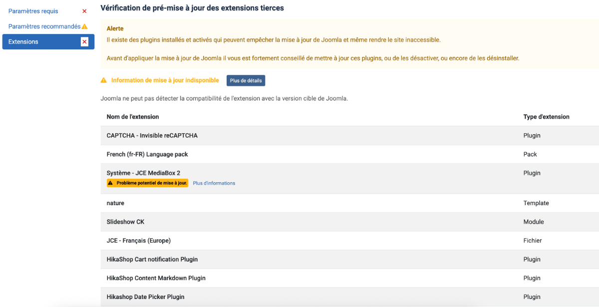

Voulant mettre à jour Joomla 5 vers Joomla 6, je vois que l'extension jce semble poser problème...
Qu'en est-il réellement ?
J'ai fait un essai la semaine dernière et j'ai complètement planté le site !

Non ce n'est qu'un avertissement car c'est une extension de type éditeur avec des plugins système, mais il n'y a aucun problème, j'ai mis plus d'une cinquantaine de sites sur Joomla 6 avec JCE
Si cela a planté c'est que tu as certainement une extension incompatible, le détecteur de Joomla ne fait qu'une évaluation, comme on le voit il fait de fausse alerte mais il peut également ne pas détecter une extension incompatible suivant comment elle est codée, je vois ça régulièrement.
En général avant de migrer un site dans une autre génération j'affiche toutes les extensions par le gestionnaire des extensions (Système -> Gestion -> Extensions), puis avec le filtre d'affichage "Statut" je sélectionne "Non protégé" pour masquer une grande partie des extensions natives à Joomla, puis en regardant la colonne "Auteur" je repère les extensions tierces et vais vérifier sur le site de l'auteur si elle sont compatibles, cela d'autant plus car certains ne mettent pas toujours leur dernière version sur le site de Joomla
Il y a aussi le plugin de rétrocompatibilité de Joomla 5 qu'il faut désactiver et activer celui de Joomla 6, sinon cela ne va pas fonctionner
