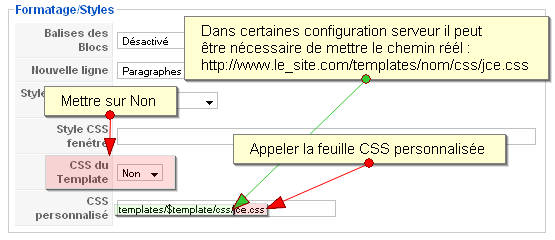

Réponse de YRrT_mihaly sur le sujet Re:Custom CSS Classes
Pour commencer une classe doit débuter avec un .
.navigation {...
La notion d'import n'est pas obligatoire, c'est plutôt dans l'autre sens qu'il faut aller en logique.
Créez une nouvelle feuille de style que vous allez appeler jce.css
Trouver dans les feuilles de style du template les classes CSS que vous souhaitez faire apparaitre dans l'éditeur.
Copiez-les dans la feuille jce.css
Allez maintenant dans l'administration de JCE et appelez la feuille jce.css
.navigation {...

Réponse de manu sur le sujet Re:Custom CSS Classes
ok en effet je n'étais pas passé dans l'interface de conf de JCE (je l'avais dit mode boulet on !!)
du coup cela marche au poil !!!
merci beaucoup pour ces infos détaillées et pour la rapidité de la réponse.
