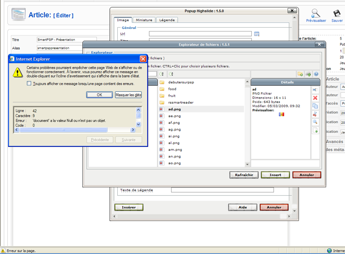

Pour commencer, le problème est intervenu après l'installation des dernières versions des packs JCE et HighSlide que l'on peut trouver sur le site.
Mon problème est simple.
Toutes les images du site sont uploadées avec mon client FTP dans le dossier images/stories.
Jusque-là aucun pb.
Lorsque j'édite un article, je clique sur le bouton de l'éditeur correspondant à "l'insertion dune popup HighSlide".
Cela m'ouvre la "fenetre" pour créer ma popup HS.
Là je clique sur le bouton de l'explorateur de fichier de JCE pour la sélection de l'image.
Les images que j'ai uploadées s'y trouve.
J'en sélectionne 1 et je clique sur "Insérer" et là rien ne se passe mis à part une erreur JS => "document a la valeur Null ou n'est pas un objet".

Réponse de YRrT_mihaly sur le sujet Re:Insertion d'une popup HighSlide impossible...
Il faut remplacer le fichier config.php téléchargeable sur ce lien : www.sarki.ch/jce15/index.php/voir-details/fichiers-particuliers/86-config-php.html
ou simplement installer par dessus la dernière version du plugin JCE Editeur (19.06.09)

Réponse de adrenalinedj sur le sujet Re:Insertion d'une popup HighSlide impossible...
Merci pour cette réponse rapide...
J'ai installé le fichier config.php et tout refonctionne....
Encore merci...
