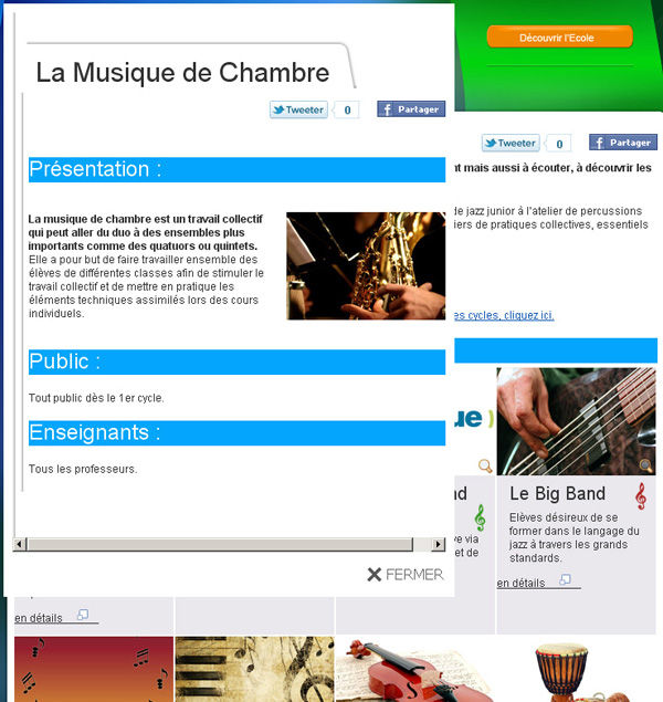

J'ai un petit soucis : à l'ouverture des pop-ups, je n'arrive pas à configurer le style d'affichage de mes articles (couleur de fond, taille de police, scrollbar etc) car le template de mon site prend le dessus. J'ai beau essayé de changé de thème, rien à faire, l'affichage reste toujours le même (identique à l'affichage "classique" de mes articles).
Je comprends d'où vient le problème (le style de mon site semble écraser le style jcepopup) mais je ne sais pas le résoudre.

Alors après vérification du code source généré lors du chargement du pop-up JCE Mediabox, j'ai une seule feuille de style qui est appelé : template.css de mon template(link rel="stylesheet" href="/templates/monsite/css/template.css" type="text/css")
Je ne vois pas de trace de system.css ni de template.css du répertoire system. Donc actuellement pour changer le style de mes pop-up, je dois changer le style de tout mon template ce qui n'est bien sûr pas souhaité.
Voici ci-jointes 2 images qui illustrent le modèle d'affichage de mes articles et le modèle d'affichage de mes pop-up. On se rend donc compte qu'ils sont identique (mêmes éléments graphiques pour la titraille par exemple) mais sur le pop-up les traits sont moches et inutiles. Cela vient de classes sur mon template.css, par exemple : background:url("../images/contentheading_bg.png") no-repeat scroll right top transparent;
Donc en fait mon souhait serait que le JCE Mediabox ne charge pas cette feuille de style mais une autre lors de l'ouverture des pop-up mais je ne sais pas comment faire...

Réponse de zvain sur le sujet Re:JCE Mediabox : impossible de changer le style
Merci pour ta réponse !
Alors tout d'abord ca fonctionne !!
Par contre pour que ca fonctionne, j'ai modifié le fichier component.php qui se trouve dans /templates/mon_template et non pas celui qui se trouve dans templates/system
J'ai enlevé ce code :
<link rel="stylesheet" href="<?php echo $this->baseurl ?>/templates/illkirch/css/template.css" type="text/css" />
et j'ai mis à la place :
<link rel="stylesheet" href="<?php echo $this->baseurl ?>/templates/illkirch/css/popup.css" type="text/css" />
avec popup.css que j'ai créé pour le style de mes pop-ups.
Et là ca fonctionne !! Par contre je ne peux pas expliquer pourquoi ca fonctionne. Je croyais que la ligne de code que j'ai enlevé allait tout faire sauter mais ca n'a eu aucune incidence, template.css est toujours appelé sur toutes les pages. Et du coup, mes pop-ups appellent bien le css popup.css !!
Donc par curiosité et pour que je sois moins bête : finalement quelle est la fonction exacte de ce component.php ?
En tout cas grand merci ca fonctionne super, je suis libre de faire les pop-ups que je veux et ca va me faire bien avancer !
