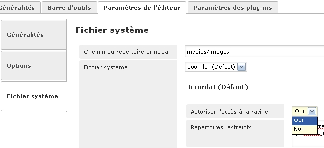

As-tu créé le dossier au préalable et donné les droits d'écriture ?
Tu peux en effet changer ce chemin dans la config du groupe concerné, mais comme tu sors du répertoire "images" par défaut pour Joomla, tu dois autoriser l'accès à la racine comme dans l'image ci-jointe

Nikel, merci pour le tuyau
