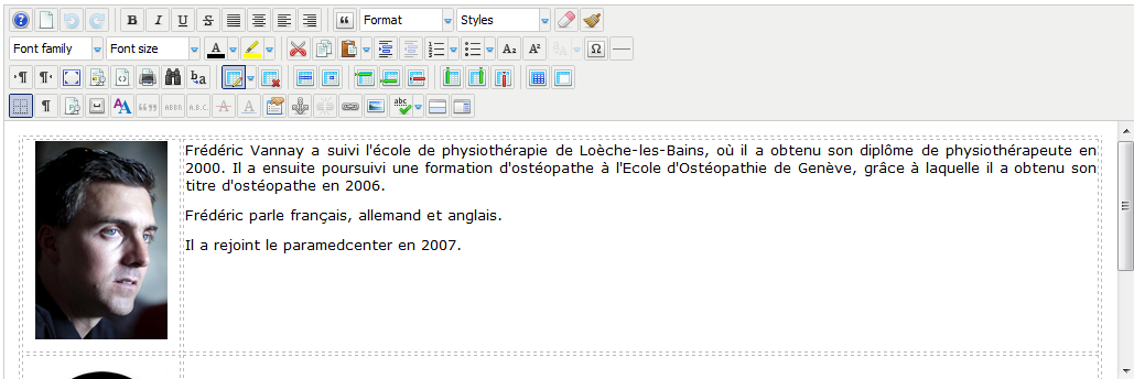

il y a 14 ans 1 mois #7010
par nrinaldi
Réponse de nrinaldi sur le sujet Re:Alignement images et textes dans un tableau.

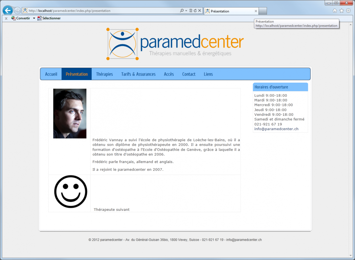

il y a 14 ans 1 mois #7027
Réponse de mihaly sur le sujet Re:Alignement images et textes dans un tableau.
A première vue, tu hérites d'un alignement en bas de cellule, bien que cela n'explique pas pourquoi les cellules de la première ligne soient si hautes, peut-être des restes de code interprétés uniquement par IE.
En ce qui concerne l'héritage de l'alignement, peut-être que ton template propose une feuille CSS spécifique pour IE, ce qui expliquerai la différence.
Il est également possible que tu aies une valeur d'alignement en bas dans une des feuilles CSS et une annulation de cette alignement soit dans la même feuille ou une autre avec l'indication "!important" qui n'est pas interprété par tous les navigateurs.
Il te faudrait regarder quel est le style qu'hérite par défaut ton tableau, et essayer de le retrouver dans les feuilles de style du template.
