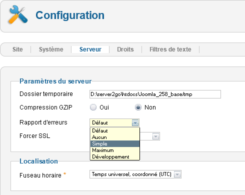

Si ce n'est qu'un message d'erreur, tu peux peut-être l'éliminer en variant la sensibilité des messages d'avertissement dans la configuration de Joomla.
