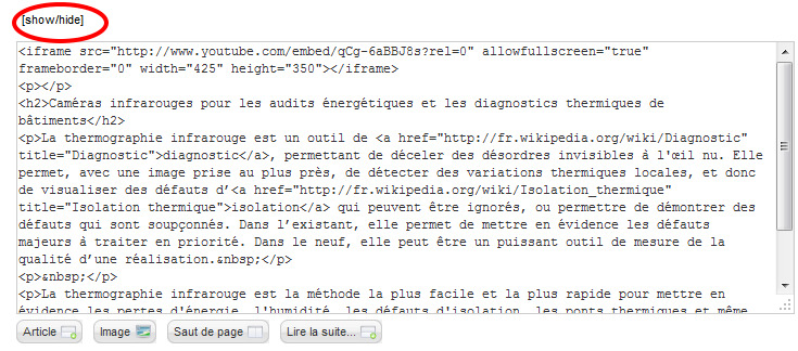

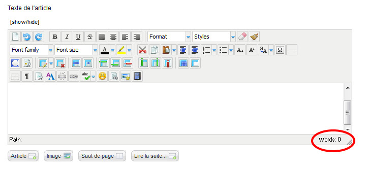

Utilisateur de JCE depuis bien longtemps, j'ai un site sous J2.5 et JCE à jour. Je rencontre un drôle de problème (le même qu'ici, on dirait forum joomla :
Si j'insère un iframe (via l'icône insert/edit media, ou dans le code directement) et que j'enregistre mon article, celui-ci est valide, l'iframe est le contenu de l'article est ok en frontend. En revanche, en Backend, le contenu apparaît vide, sauf si je bascule JCE en cliquant sur "Show/Hide"... En gros, le code s'affiche, mais en mode éditeur de texte, j'ai un contenu vide (il est pourtant bien présent).
Je n'ai pas de filtre d'article dans ma configuration globale, et j'ai bien activé les iframes dans la gestion des plugins média de mon profil JCE...
Une petite capture d'écran :
quelqu'un a une idée??
Merci!!!

Je n'ai jamais vu ça...
L'iframe est normalement représentées par une image qui s'adapte à la taille spécifiée pour l'iframe, cela utilise du Javascript.
Je pense donc qu'il y a un conflit qq part qui bloque sur la création de cette image et qui du coup empêche le reste de s'afficher.
