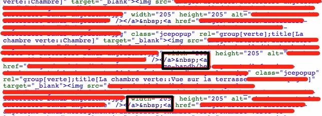

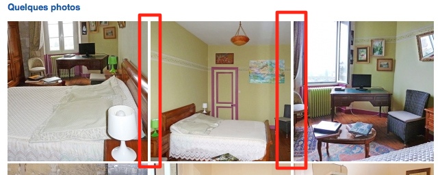

Voici un premier exemple. Lors de l'insertion de quelques images avec JCE Mediabox, je dois ajouter un espace entre chaque photo, car sinon, JCE reste sur le lien de la première image lorsque j'ajoute la seconde, et je tourne en rond.
Mais quand j'ajoute cet espace, JCE génère un espace insécable " ". Il en mettra un à chaque fois, entre chaque image.

Ces espaces insécables posent problème, car ils modifient le flux du texte et même des images, tout simplement en empêchant le passage à la ligne, ce qui est très ennuyeux avec les nouveaux templates de type "responsive", qui sont à la mode en ce moment. Il faut alors prévoir quelque chose dans sa feuille de styles pour forcer le passage à la ligne ou utiliser un plugin pour rechercher et remplacer les espaces insécables.
