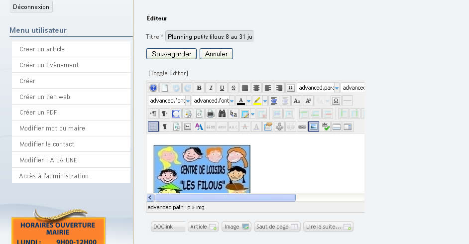

bonjour,
Dernière version de jce. Auparavant, tout fonctionnait très bien. Et je ne sais pas pourquoi, maintenant, J'ai un souci la fenêtre de l'éditeur est coupée, il n'y a plus les ascenseur et les mots sont coupés, la fenêtre est toute petite et non extensible.
j'ai essayé avec un autre éditeur il n'y a pas ce problème
merci de votre aide
merci de votre aide

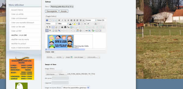

Réponse de catcom sur le sujet En front end, la fenêtre est coupée
Merci bcp pour votre réponse.
Le problème exite même après purge des fichiers, rafraichissement...il existe même si je désinstalle et réinstalle jce.
Si je change d'éditeur, la page est normale entière avec les scroll barre
mais si je remets jce en éditeur, lorsque je suis en front end en modification je n'ai pas la fenêtre entière et même pas les scoll barres.
je vous envoie à nouveau une image
Merci bcp de votre aide

Réponse de mihaly sur le sujet En front end, la fenêtre est coupée
Avez-vous essayer de donner une taille fixe à l'éditeur dans le profil JCE utilisé ?
Si cela ne fonctionne pas, il est bien possible que ce soit un conflit de scripts.
Je vois dans l'image que vous n'avez visiblement pas installer le dernier pack des fichiers langue pour JCE, il vous faut le faire car le système de lecture des fichiers a changer et les fichiers ont dû être adaptés : www.sarki.ch/jce2/telecharger/pack-de-langue-fr-composant-et-plugins
A installer depuis le composant JCE et son interface d'installation
