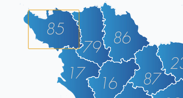

j'ai sur mon site une page "nous situer" où il y a une carte de france. J'ai ajouté des zones cliquables avec jce editeur de manière à renvoyer vers les pages de chaque département. Mais voilà dès que je clique, je vois apparaître le contour de l'aire définie pour le lien, et du coup c'est très laid !! Comment faire pour éviter cela ???
Et aussi, serait il possible que la zone change de couleur au survol ou au clic ?

Ah ba en fait, j'ai trouvé : ca peut servir
donner un id à l'image dans html
<map id="imgmadid>
puis ajouter ce code dans le css
#imgmapid area {
outline:none;
<map id="imgmadid>
#imgmapid area {
outline:none;

Hello, merci pour ce retour
Je ne pense pas qu'il soit possible de changer la couleur au survol, les zones n'ayant pas d'id ou de classe le permettant.

en effet, cela semble difficile... merci a+
