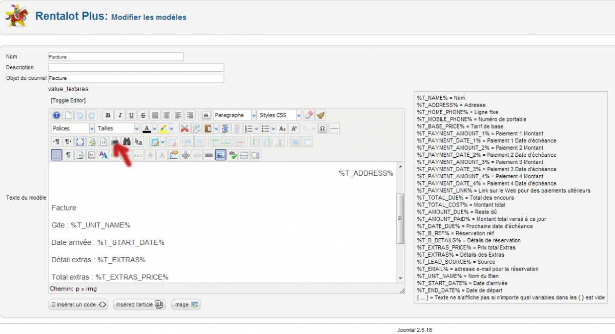

A partir d'un composant de gestion des réservations (Rentalot), je génère en back-office un document de type facture à partir des données du client.
L'icône "Imprimer" est bien pratique mais provoque 2 petits soucis :
. l'impression en haut de page de l'URL du site, et en bas de page de la pagination et de la date
. l'impression systématique d'une première page, blanche.
Comment corriger cela?
Je joins une image permettant de situer l'icône en question.
Merci d'avance pour vos idées.
Xavier

Hello Xavier,
Je ne sais pas si tu as trouvé une solution car je n'en ai pas à te proposer.
L'impression utilise le système Joomla, il faudrait voir si avec un autre éditeur (TinyMCE par exemple) c'est pareil. Si ce n'est pas le cas, redis-moi.

Merci pour ta réponse, effectivement un autre éditeur (JCK) me permet d'éviter d'imprimer une page blanche systématique en premier.
Par ailleurs, l'impression date et URL est évitable en modifiant les paramètres du navigateur (Fichier/Mise en page).
Amicalement.

Réponse de mihaly sur le sujet Editer un document avec le bouton/icône "Imprimer"
Il existe un prtit plugin qui permet de changer d'éditeur à la volée, cela peut te rendre service dans ton cas : www.joomlatutos.com/plugin-editor-switcher/extensions-joomla/editeurs-...ugin-editor-switcher
