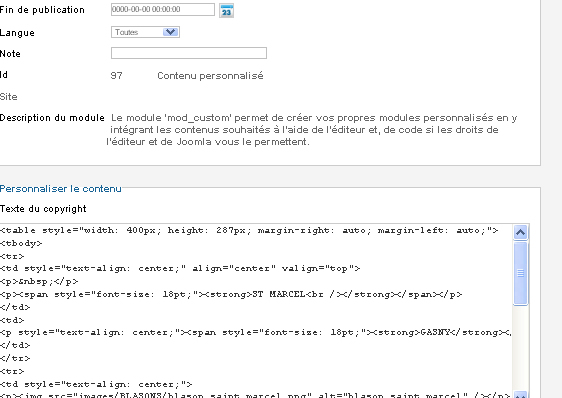

Voilà je suis confronté à un problème. Jce fonctionne en front end dans un article mais pas en backend, la barre d'outils n'existe plus, le texte apparait basic sans mise en forme, comme si il n'y avait pas d'éditeur.
Je suis obligée de passée par le frontend pour mettre en forme, ce qui n'est pas possible pour certains de mes modules.
Avez vous une idée ?
Merci pour votre aide

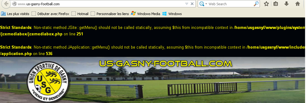

j'ai d'ailleurs un autre souci, je ne peux pas activer media box car lorsque je l'active j'ai un message d'erreur sur le site

Si c'est la dernière version de JCE MediaBox que tu as alors il te faut changer la sensibilité des messages d'avertissement dans la configuration de Joomla, onglet "Serveur", paramètre "Rapport d'erreurs"
