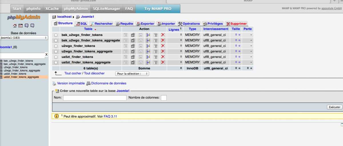

Salut,
Je suis débutant et je ne trouve pas les tables dont tu me parles.
Voici une copie d'écran de la base de donnée.
Merci pour ton aide.
Salutations,
Alexandre
Salutations,
Alexandre

En cherchant un peu je crois que j'ai trouvé les tables mais il n'y a pas de trace de JCE. Par contre, la table n'existe pas je crois. Elle devrait se trouver où ?

As-tu réussi ?
La capture que tu as mis ne montre que 6 tables dont deux ont le préfixe "bak_" indiquant que ce sont des tables d'une ancienne installation. Il n'est pas possible que ce soit la base de données de ton site car elle devrait contenir 68 tables rien que pour Joomla.
As-tu réussi ?
